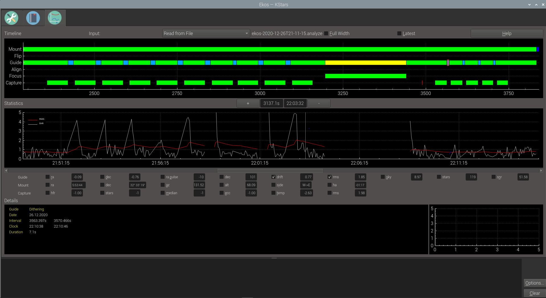

Včera byla příležitost si vyzkoušet opravu mého problému a už to funguje, jak má. Po ditheringu Ekos počká, než se pointace ustálí, a teprve potom spustí další expozici.
Edit: podíval jsem se detailněji na data ze včerejška. Levá strana grafu je s původním nastavením, pravá, po pauze, ukazuje jak šla pointace po aktivaci.
Před aktivací:
Průměr RMS = 1,5
Délka ditheringu průměrně 16 sekund
Po aktivaci:
Průměr RMS = 0,75
Délka ditheringu průměrně 7 sekund
