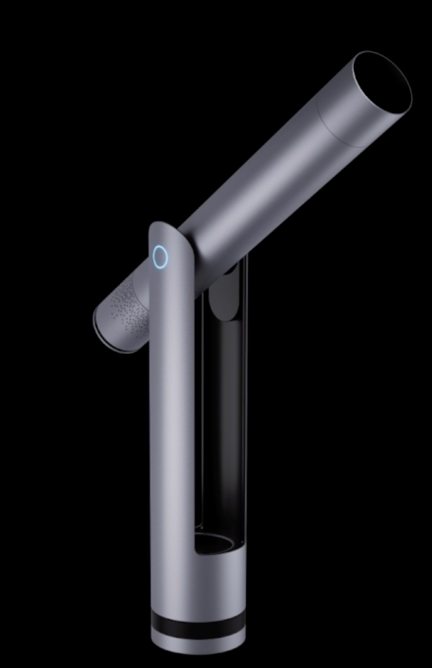

#78
Vaionis se zase pěkně posunul vpřed, tentokrát udělali refraktor 150 mm/F7 APO triplet, montáž s HD převodovkami a čipem FullFrame Sony 61 Mpix, 3.76μm, tedy čip, který je myslím v Alpha 7R IV. Je to pořádný macek, základna má průměr 40 cm a výška v rozloženém stavu 200 cm, váha 75 kg je úctyhodná. Netuším cenu, ale odhaduju tak 14990 USD, ale asi se držím při zemi :)
https://vaonis.com/hyperia/en/

Krásný All in one stroj .. ale s tou cenou jsi se opravdu držel při zemi .. v tom odkazu je úplně dole ..
From 45,000$ :) takže opravdu ranec . Taky tam nevidím informaci o tom jestli je integrovaný rovnač pole.. za ty peníze tam ale snad bude .. obzvlášť pro dodáváný full Frame senzor IMX 455. Je mi jasné , že to je EAA přístroj ovšem i tak myslím, že rovnač by byl vhodný.

Té ceny jsem si nevšiml, to je neprodejné. Za polovinu to vyrobí Martin M. a ještě na tom dost vydělá :)
Jsem zvědav s čím přijde Unistellar, eVscope by si zasloužil 6" RASA, vzhledem k tomu, že se prý už vyrábí, tak optika nebude problém.
