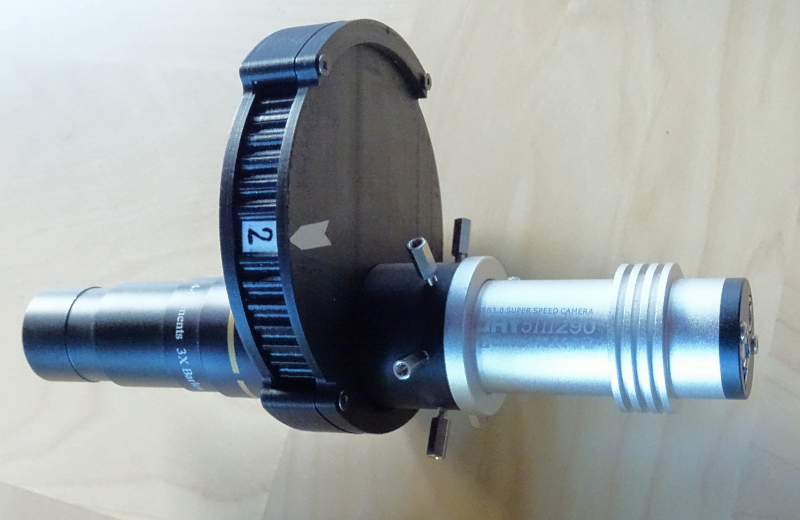

Průša + FUSION360 = filtrové 5 x 1,25" kolo.
Vnitřní kolo s pružnými elementy pro nasazení filtrů a aretace je z PET-G, ostatní součástky z PLA.
Sestava pro focení Měsíce.
