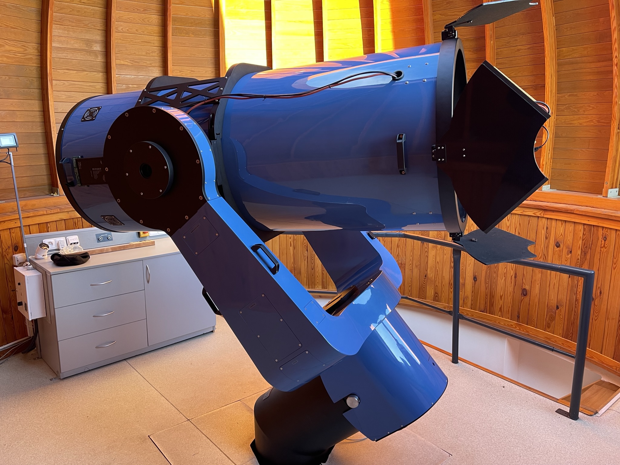

Koukám že jsem sem pak zapomněl dát, jak vypadá ta 600-ka v Teplicích v plné parádě, když se ten 450mm PlaneWave ve vidlici vyměnil za 600-ku f/3 se zakázkovým Wynne korektorem. To proběhlo loni zhruba touto dobou. A to už je trošku větší obluda. Zrcadlo je zerodurové, 600mm parabola f/3. Korektor je 5-členný Wynne korektor s korigovaným polem na formát senzoru 6x6cm. Návrh a výroba korektoru proběhla v TopTec v Turnově. Přední čočka korektoru má průměr 240mm, korektor je dlouhý 55cm a celá sestava pavouka s korektorem a kamerou váží okolo 28kg.
Já s pavoukem s korektorem a kamerou
mechanika ostření korektoru + kamery, bez čoček, bez eloxou

Půlmetr pro hvězdárnu ve Valašském Meziříčí je na místě. Minulý týden se jak montáž, tak dalekohled, proletěly na dlouhém rameni jeřábu, aby následně po průchodu štěrbinou, která byla opravdu tak-tak (o tom se vědělo a bylo tak konstruováno) přistála montáž s dalekohledem na dopředu nachystané základové desce v západní kopuli hlavní budovy. Instalace byla provázena přeháňkami, naštěstí jen slabými. Ustavit se montáž bohužel tentokrát nepodařilo. Měsíc sice zvládl oblačnost sotva prosvítit, ale v okolí pólu neviděla jedinou hvězdu ani kamera (C4-16000 od firmy Moravské přístroje). Vzhledem k tomu, že naše práce na hvězdárně má ale pokračovaní, ustavíme montáž při jedné z příštích návštěv.

#90
Tak je na světě další kousek. Nový dalekohled s montáží pro Pardubickou hvězdárnu - DDM je téměř hotový. Zbývá oživit elektroniku, zakrytovat a otestovat pod oblohou. Bohužel rekonstrukce kopule má zpoždění, takže usazení na místo bude asi až na podzim. Jde o Newton 500mm f/4, na polovidlicové direct drive montáži (téměř identická konstrukce jako hvězdárna J. Hradec a Slezská univerzita Opava). Ve třmenech na druhé straně budou prozatím původní refraktory hvězdárny (Achromát 150mm f/15 zalomený zrcátky do krátké varianty, chromosférický dalekoheld a ED80).
