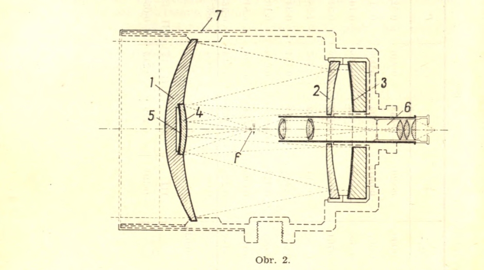

Nechci hovořit za Milana, ale konstrukce mikroskopu jako okuláru je zmiňováno již v roce 1939 v Říší hvězd p. Josefem Zárubou Pfeffermannem. To je již 83 let. Zde to bylo z důvodu vytažení f mimo tubus, což je vlastně to samé jako u toho MT.
https://www.hvezdarna-fp.cz/archiv-RH/RH-1939-03.pdf strana 68-69
Jinak přesně souhlasím s Martinem . Víc už nemá cenu dál diskutovat. Prostě někdo se nedá přesvědčit
