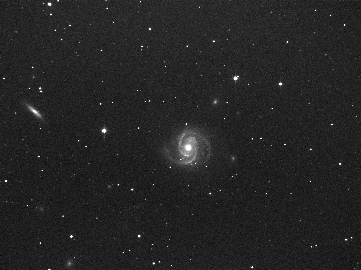

Pěkné snímky a jsem zvědav na tu 200ku. Já jsem si cvaknul taky tu M 100 a vylezlo mi toto ... je to 11 snímků po 32 sec na Alt-Az montáži - SCT9,25! Myslím, že by i ta 1min byla reálná, ohnisko na 1,5m (0,63x) z okna paneláku na kraji Prahy. Mě tohle pozorování baví :) občas se u toho zapomenu a je půlnoc a ráno do práce ...

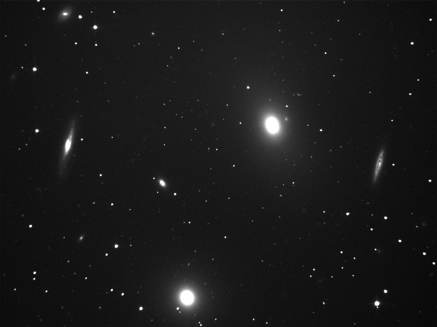

Tak včera večer se počasí celkem vydařilo tak jsem to využil na 2hod velikonočního pozorování :) . Zároveň to byla první příležitost vyzkoušet nový dalekohled..Nejsem s tím zatím spokojený (není to dostatečně ostré a hvězdy by mohli mít také lepší tvar) , ale na první pokus to není zlé. Musím ještě zabojovat trochu s kolimací a čekám na bahtinovu masku (musel jsem ostřit jen od oka). Takže tady alespoň pár snímků..
NGC 3628_3x300s_CLS_N200_guiding.jpg (381.78 KiB) Zobrazeno 3065 x
Needle galaxy_2x240s_N200_CLS_guiding.jpg (363.81 KiB) Zobrazeno 3065 x
M84_M86_Markarian´s chain_3x300s_N200_CLS_guiding.jpg (251 KiB) Zobrazeno 3065 x

Zkus zastínit 5mm okraje zrcadla. Měly by zmizet ty jasné "chlupaté" hvězdy. Budou pak už hezky kulaté, jen se čtveřicí paprsků. Obvykle to způsobuje nedokonalý okraj zrcadla.
DaveOne
Příspěvky: 2466
Bydliště: Uherske Hradiště
Re: Pozorování pomocí astro kamery
#86
Příspěvek od DaveOne »
To:MMys. Děkuji moc za radu. Právě mě ty jasné hvězdy(paprsky) také trochu iritují. A máš na mysli zastínit okraj primárního zrcadla ? Jakým způsobem se do dá udělat ?
Ono to Quattro 8 má celkem slušné clony v tubusu tak jsem tento problém nepředpokládal..U té 150/750 jsem tento problém neměl(alespoň ne v této míře)..
Quattro 8S tubus_m.jpg (70.11 KiB) Zobrazeno 3057 x
Příspěvky: 12646
Věk: 62
#87
Clony v tubusu jsou fajn, ale je potřeba zastínit těch 5mm okraje přímo na zrcadle. Ideální clonu nechat vyříznout na nějaké řezacím plotru nebo laseru, já jsem používal černý karton tak od 300g výše.
DaveOne
Příspěvky: 2466
#88
To:Psion
super, děkuji za radu. Čím a jak daleko od zrcadla navrhuješ tu clonu upevnit ?
A asi by se ten papír měl ještě něčím natřít, aby to nezvlhlo ?

Ještě jsem chtěl poprosit o kritické zhodnocení těch fotek co se týká komatu na krajích pole (dotaz na zkušené astrofotiče :) .
Když se na ty snímky podíváte(bohužel nemám teď žádné jednotlivé fits snímky k posouzení - jen ty složeniny ), myslíte, že mi pomůže komakorektor i na tento malý čip ? Nebo to spíše vypadá na horší kvalitu pointace, případně kolimace a nemá cenu komakorektor řešit ?
Děkuji za názory
Příspěvky: 25063
Věk: 76
#90
Je tam evidentní koma, zhruba od 1/2 úhlopříčky. Tam komakorektor určitě pomůže. Na EAA bych to neřešil, na fotografie určitě.
