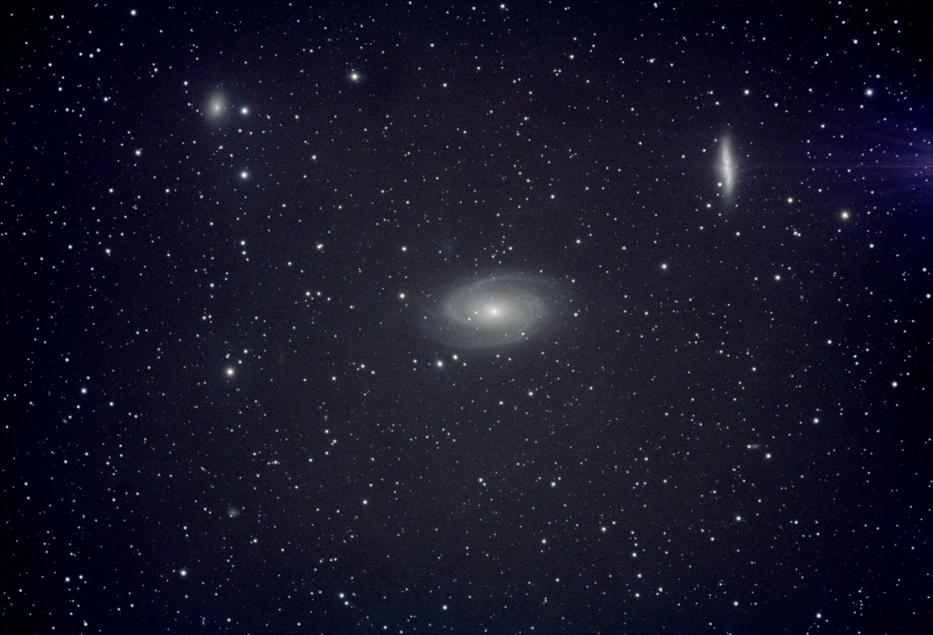

první světlo, 30x120 vteřin, gain 200, nekalibrováno, jenom seskládáno v DSS a strečnutí v PS
V pravém horním rohu je krásně vidět typický neduh této kamery

Vôbec netuším, nakoľko je to typické. Pozeral som aj diskusie na CN, sú tam reporty na rôzne problémy s touto kamerou. Pár fotiek som ňou spravil, ale problémy až takéhoto rozsahu som zatiaľ nezaregistroval. Skúsim niečo priložiť.
Niečo je vidieť až na tom treťom obrázku, ale nie je to až také výrazné, ako sa to prezentuje na CN. Možno to bude závislé od konkrétnej kamery. Keď bude čas, skúsim aj niečo s dlhšími expozíciami.

Máš to tam taky na tom třetím. Já jsem chladil jenom na -10°C. Taky jsem dělal pokusný dark, chlazeno na 0°C, 120 sekund při GAIN 120, a na něm je to po strečnutí vidět taky. Až budu mít chvilku času, tak nafotím kalibrační snímky, snad to pak z výsledné složeniny zmizí

Áno, písal som o tom a písal som aj o tom, že som to zatiaľ nezaregistroval až v takom rozsahu (viď môj druhý obrázok), ako sa to prezentuje na CN, kde sa to demonštruje napríklad na obrázku viď. nižšie. Ja som u seba našiel darky s najdlhším časom 30 sec, podľa CN sa to prejavuje hlavne na dlších časoch. Preto som písal, že ak bude čas, skúsim aj nejaké dlhšie časy.

Kluci , ta radiace ve snímku se odstraní kalibrací. Jediné co pak zbude je o něco větší šum v tom místě. Trochu jsem se to smažil počítat a měřit . Nejvyšší jas u mne je cca 150 ADU . Zbytkový šum radiace po kalibraci pak při 300sec a jasu pozadí 600ADU (250/1060, gain 120) je cca 3 e , přičemž celkový šum snímku je pak cca 12-15 e . Velikost v ADU je pak 4x větší - převod 14bit kamera na 16bit snímek .
