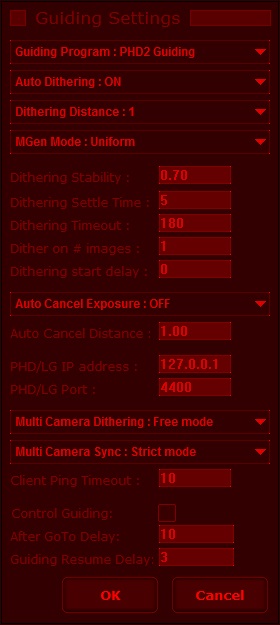

A tobe to solvuje normalne? Menils neco v nastaveni od defaultu? Muzes sem hodit screen nastaveni toho Pointcraftu? Neco jako druhej obr,co sem poslal..

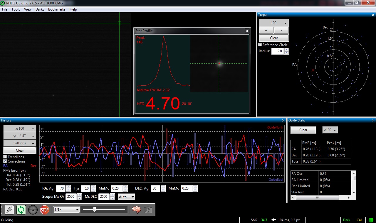

Vcera opet po delsi dobe testovaci noc :-D
Fotil jsem NGC 2903 ve Lvu, takze celkem vysoko nad obzorem, ustaveni montaze bylo slusne, ale me z neznamych duvodu jsem mel vyrazne vyssi chybu v pointaci nez obvykle...trochu lepsi byla po flopnuti montaze, ale i tak byla kolem 1,2-1,5"..vetsinou mivam +- kolem 0,7-0,8".
Oblacnost nebyla, obloha byla slusna, nastaveni phd jsem mel takto:
graf pak v prumeru vypadal nejak takto ( tohle je asi nejhorsi varianta, vetsinou byl o neco malo lepsi..
Diky za kazdy komentar
Bill
Příspěvky: 4762
Bydliště: Uničov
Re: AstroPhotography Tool + PHD2
#89
Příspěvek od Bill »
U nás (okolí Rýmařova) byl hrozný seeing. Pointaci byl problém nějak rozumně nastavit...
M:736 750 113
nosuh
Příspěvky: 2457
#90
Příspěvek od nosuh »
Aha, no to me ani nenapadlo, ale je fakt, ze i kdyz byla super tmava obloha (u me na Orliku - 21,47), tak Siria B sem v 10" dobsonu nedal ani nahodou..
zkousel jsem i elaborovat s hyst a MxRA a DE, ale nepomohlo to..
jeste me napadlo, jestli by se takhle neprojevilo treba spatne vyvazeni/nedovazeni - prijde mi ze ten predek mam o neco tezsi nez by mel byt..
