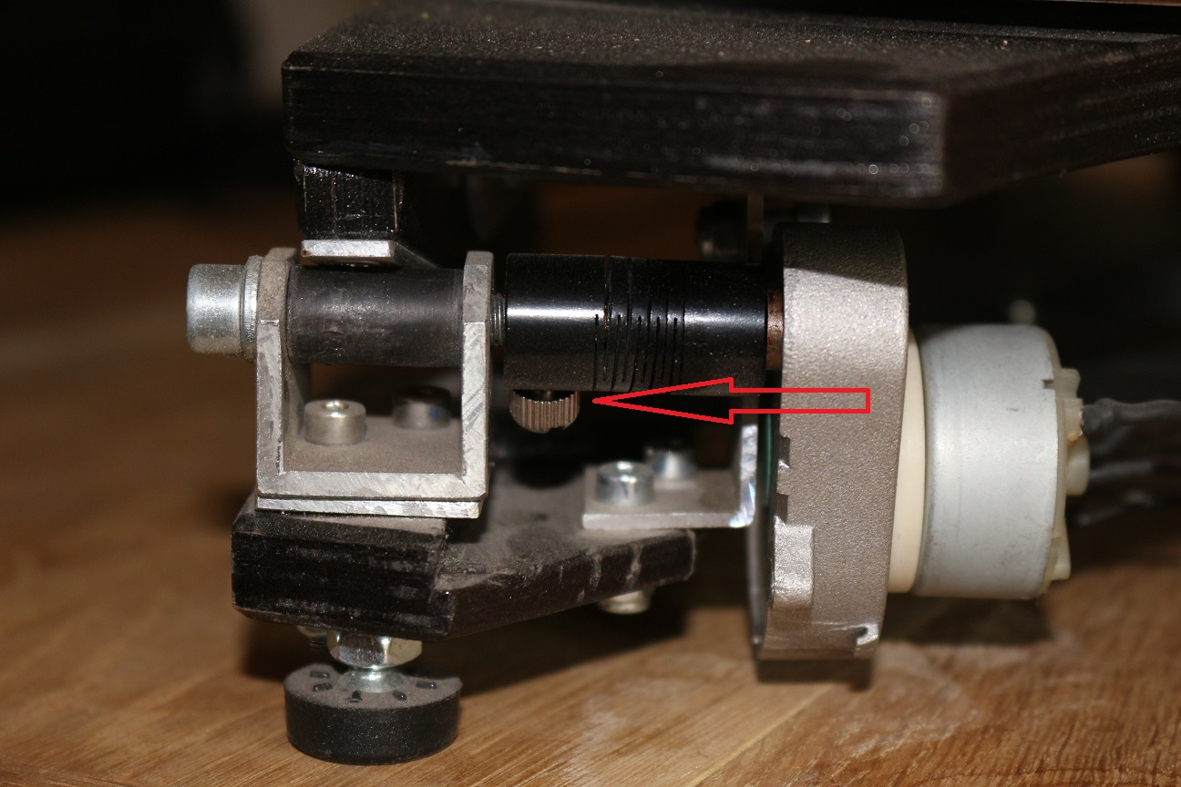

Na základě doporučení na cloudynights.com jsem napsal přímo výrobci plošiny na info@sumerianoptics.com. Je tam nějaký Michael, který je velice ochotný pomoci.
Michael mi na moje stížnosti napsal:
There is one thing you can try. Unscrew the screw on the black flexible part (see picture) of the driving axis and then fix it again. Maybe there is a little too much tension on it. But I think you just have a motor drive that simply doesn't work correctly. If it is the motor drive I have to order a new one for you and prepare it for you platform. After this I send it to you.
K tomu obrázek toho co má na mysli
Ještě jsem neněm příležitost to vyzkoušet, stejně jako gumu nebo jiné napájení. Dám vědět, jakmile bude příležitost zaexperimentovat.

- IMG_6321.1.jpg (273.91 KiB) Zobrazeno 2074 x
