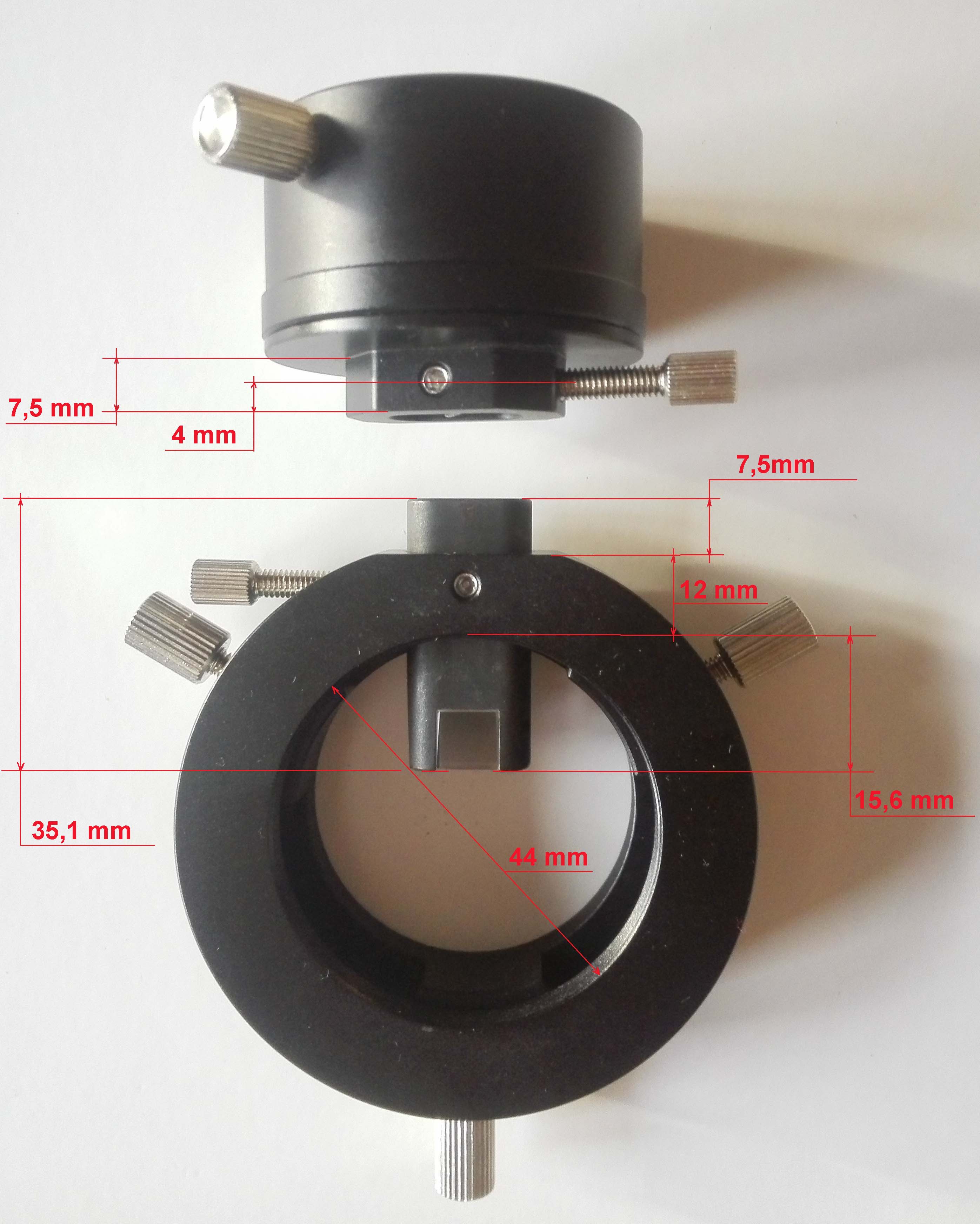

Je tu někdo, kdo má ZWO OAG:
https://www.teleskop-express.de/shop/pr ... parts.html
Mohl by mi změřit, jak až blízko k ose jde zasunout hranolek ?

Ahoj Martine
Hranolek je zasazen do oválného tělíska,který žádný doraz nemá.Je jen fixován postraním šroubem a červíkem.Kolik ho zasuneš je jen omezeno 1,25" držákem pro point. kameru,aby ještě dostatečně držel.Fixován zase,šroubkem a červíkem.
Posílám obrázek s rozměry.Kdybys ještě něco potřeboval změřit,napiš.
Zatím se mi válí v šuplíku,není nějak čas předělat pointér,tak jestli ho chceš půjčit,není problém.

díky moc za podrobné změření, není to pro mne, jen musím nějaký OAG doporučit ke koupi. Tak zkoumám různé typy. Třeba u Baader OAG jsem vyčetl, že zůstane čistý průměr 31mm, hlouběji zrcátko nejde. Takže to by s ASA 0.73x neprošlo. A tenhle od ZWO mi připadal, z obrázků, že jde právě zrcátko zasunout docela hluboko.

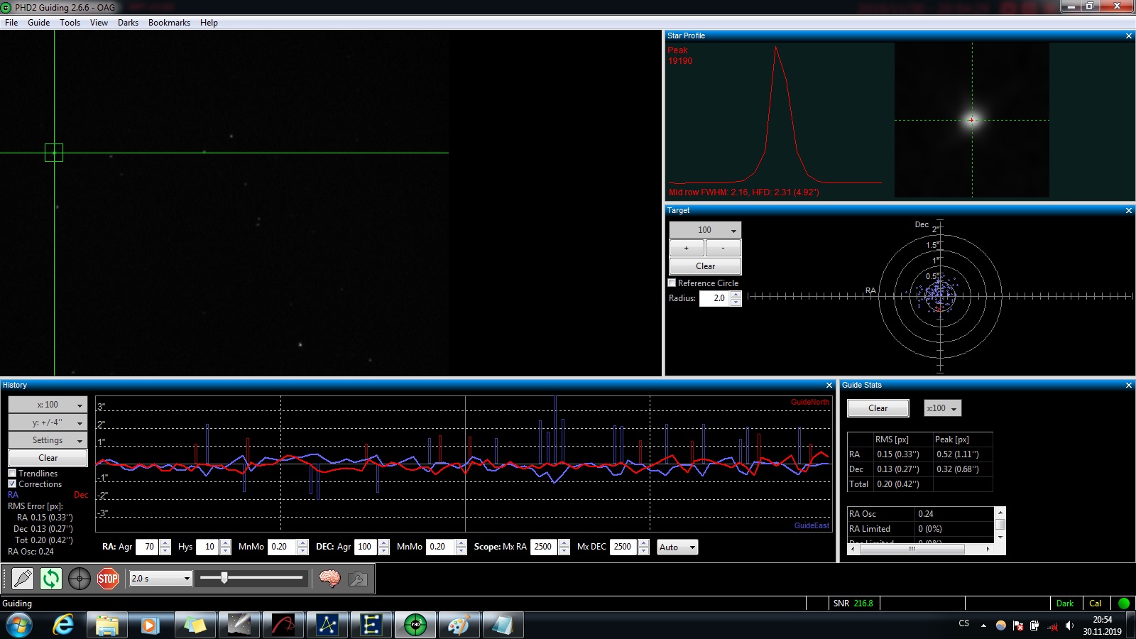

Podle meteoblue mělo byt včera vymetyno, tak sem vyrazil testovat foceni s OAG.
Prekvapive pointace fungovala skvele na první dobrou..Musel jsem akorát poladit zaostreni, ale problém najit dostatek hvezd na 2s expozice jsem u 200mm f4 nenasel ( testoval jsem objekty v Cam, Ori, Tau). Problém je samozrejme kvalita oblohy. Když se vyjasnilo, tak se chyba pohybovala v prumeru kolem 0,5-0,6´´, coz je za me skvely výsledek. Pokud signal kolisal v dusledku horsi identifikace hvezd, chyba byla zhruba kolem 0,9-1´´. Kazdopadne uplne skvelej test to nebyl, protože se ukazuje, ze k efektivnímu pouzivani OAG, musim celou sestavu ještě doladit..hlavne kolmost cipu - aktualne mam spravnej akorát pravej horni roh
Ac dalekohled je zkolimovan dobře..tvar hvezd je prozatim řekl bych zalostny
Nez zacnu hejbat s tilt sroubama na kamere, mam dotaz - ma vyrazny vliv na spravnou funkcnost komakorektoru i to, zda je osa cipu kamery presne v opticke ose korektoru? Predpokladam, ze ano, ale jak se napr. projevi vychyleni osy kamery od osy korektoru třeba o 0,5-1mm? Je nejaky figl, jak kameru a optickou osu korektoru exaktne zarovnat pomoci tech 3 sroubu po obvodu OAG (mam ten od ZWO).

Čím to pointuješ - a binuješ ? Vyosení 0,5-1mm v tomhle případě vůbec nic neznamená - oproti nějakému náklonu, co tam máš.
Re: pointace s OAG
Pointuju s Lodestarem X2, bin 1x1. Pokud bych zmenil bin třeba na 2, tak identifikace hvezd i při zhorsene obloze, asi bude lepsi, co?
Pro me dobry vedet, ze vyosení nic takovyho neudela..zkusim postelovat ten tilt adapter, co je primo na kamerce (ASI 071).
