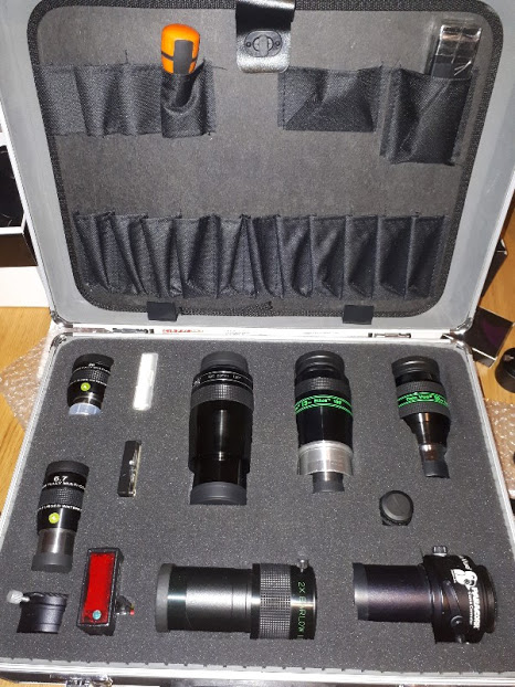

biker.fm píše:Ted bylo nekolik dnu skarede a tak jsem se dal do upravy astro kufriku.
kufrik s okulary, zrcatky, redukcemi, extender...
Teď bylo několik dnů hezky, tak jsem se dal taky do úpravy kufříku :D
Konečně jsem se k tomu dokopal - myslím, že mám podobnou výplň jako Standa -
Preformované voxely nebo jak to nazvat - zkrátka hranolky které jsem ale nevyříznul, ale zatlačil prstem do útrob výplně a kupodivu to docela dobře funguje !
Ještě to bude chtít jednu tenkou vrstu položit na to ...
