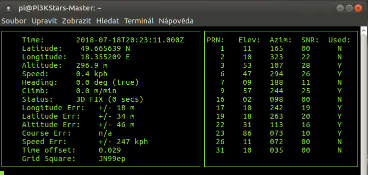

Raspberry nema zadne RTC, takze pri kazdem zapnuti je treba zadavat datum a cas. To plati v pripade ze neni pripojene k internetu a to na vyjezdu do Beskyd neni. Porad pamatovat ze to mam nastavit mne nebavi. Na ebay jsem koupil USB GPS modul, pripojil k Raspberry, doinstaloval co bylo treba
Kód: Vybrat vše
sudo apt-get install gpsd
sudo apt-get install gpsd-clients
a uz mam vyreseny jak cas, nadmorskou vysku tak i lokalitu.
Pro overeni funkcnosti GPS staci v terminalu zadat
Kód: Vybrat vše
cgps -s
a zobrazi se
Ted je na rade KStars a nastaveni.
V "Profile Editor" (EKOS) se GPS modul nastavi v polozce AUX 1: GPSD
a nyni uz jen nastavit aby se data z GPS dostaly do KStars-u:
KStars - Settings - Nastavit 'KStars', ikonka INDI a zde vybrat volbu 'GPS Updates KStars'.
Zde je jiz videt jak nam GPSka pekne spolupracuje s EKOSem.

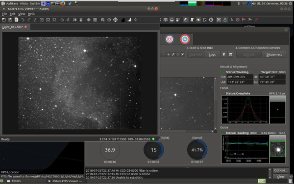

Tak nejak neplanovane jsem se dnes s Howkingem domluvil ze zajedem ven.
Vse funguje jak ma:
GPSka urcila polohu a cas,
spusteni KStars
pres EKOS pripojene kamery, montaz, el.ostreni
spustena funkce automatickeho ostreni
provedeny aligment na 2 hvezdy
najeti na NGC7000
nastaveni sekvence snimani
spustena pointace
spustena sekvence foceni
V podstate po ustaveni montaze (jsme ted nekde na poli v Hrabstvi) s dalekohledem a zapnuti napajeni jsem uz jen sedel u NB, ktery byl pripojeny pes WiFi k Raspberry.

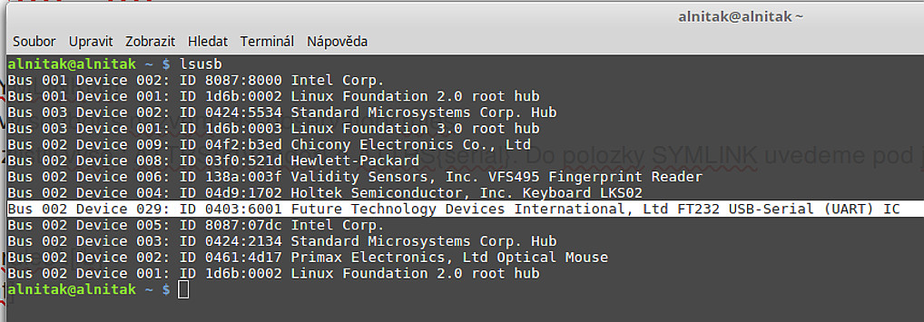

Nejdrive zjistime jake USB zarizeni je dostupne v PC/NB, zde nas bude zajimat polozka ID, tu pak doplnime do "ATTRS{idVendor}"
Kód: Vybrat vše
lsusb
Ja mam ted pripojeny prevodni FT232.

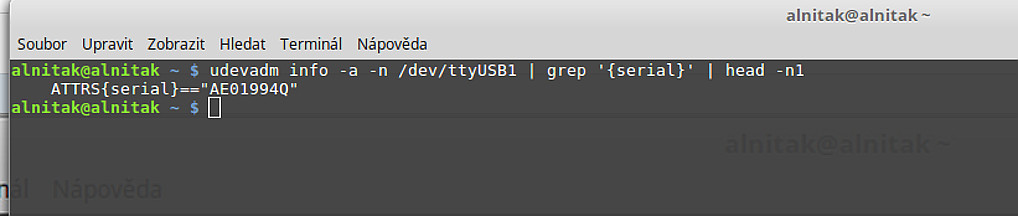

Budeme potrebovat seriove cislo USB prevodniku, to doplnime do "ATTRS{serial}"
My uz vime ze nase zarizeni je nyni na portu /dev/USB1.Pokud uvedeme neexistujici port, zobrazi se nam informace "device mode not found".
Ja to resim tak, ze mam v tuto chvili pripojene jen jedno zarizeni. Proto nemuze dojit k chybe ze by jsem zjistil seriove cislo z jineho prevodniku.
Kód: Vybrat vše
udevadm info -a -n /dev/ttyUSB1 | grep '{serial}' | head -n1

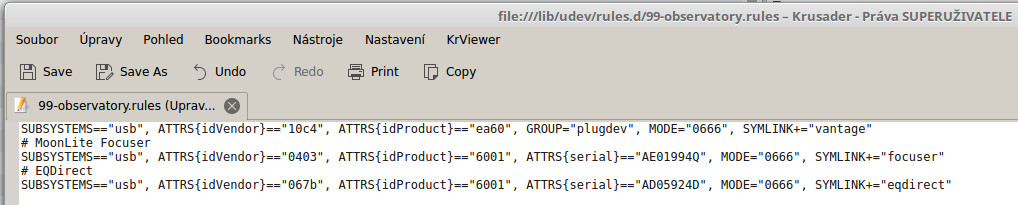

Vytvorime UDEV pravidlo pro USB, SYMLINK
V adresari "/lib/udev/rules.d/" vytvorime novy soubor s nazvem "99-observatory.rules"
Do souboru doplnime udaje, ktere jsme zjistili vyse : ATTRS{idVendor} a ATTRS{serial}. Do polozky SYMLINK uvedeme pod jakym nazvem bude dostupne nase zarizenu.
Vzor obsah souboru "99-observatory.rules".

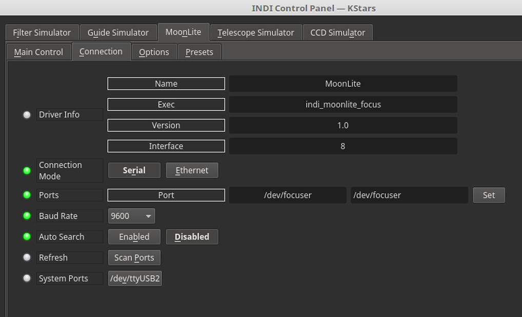

Nastaveni portu v EKOSu
V EKOSu pak nastavim porty u konkretniho zarizeni podle SYMLINKu. Zde jsem nastavil port "/dev/focuser" a uz nemusim zjistovat jestli to je aktualne "/dev/ttyUSB0 , /dev/ttyUSB1 nebo cokoliv jineho".
