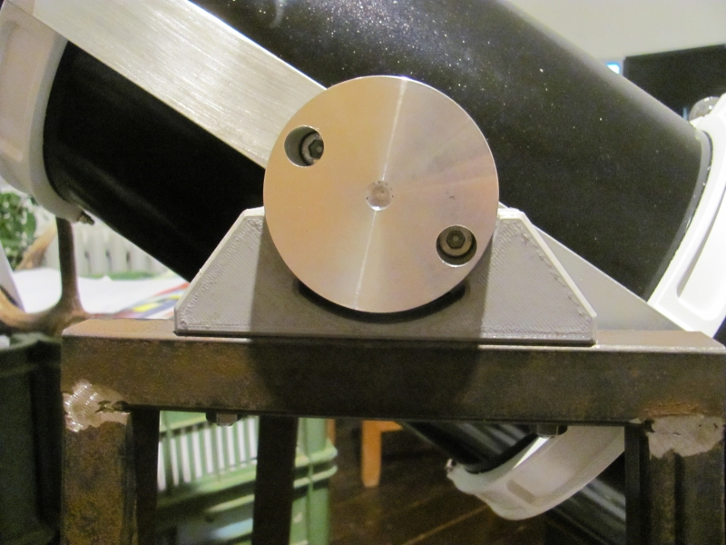

Přispěju s troškou do mlýna. Takhle vypadá moje řešení tuhé, ale na minimální objem skládatelné montáže podle páně Dobsona. Svařence jsou slepené tigem na přesném stole, je to profil 30 x 30 x 2, co se mi tu válel. Základna je vodovzdorná překližka 18 mm, nalezená u popelnice. Točna (zatím čtvercová, musím ji ještě zkroužit) je z lamina odřezku z OBI za 50 Kč, jezdí na třech kolečkách od dílenského nábytku. Čep je M12 vratový šroub, šrouby M8 drží svařence. Na fotce není křížové zavětrování, které se šroubuje zepředu (jsou to jenom dva plocháčky z hliníku). Kluzná uložení jsou vytisknutá z petg od Filament PM. Bytelné čepy jsou z hliníkové tyče d 80 mm, stáhnuté na soustruhu a vyvrtané na normální stolní vrtačce. Rybinovou lištu jsem nahradil plocháčem 40 x 10 a závity v kruzích přeřízl na M8 (chci všechno v metrice). Pozorování je paráda, stabilita je výborná a pohyb lehoučký.
Většinou pozoruju za zahrady, ale vyjíždím relativně často i na pozorovatelnu (Melč, větrné elektrárny), do kufru se to vejde i složené. Hlavní důvod rozebíratelnosti a maximální placatosti rozebrané sestavy je sen o jednoduché montáži, kterou bude schopen jeden šerpa vynést na upravené krosně na Jelení studánku v Jeseníkách, ideálně během zimní inverze. Druhý šerpa ponese samozřejmě tubus. Dalším krokem tedy bude konstrukce vynášecích zařízení.
Binokulár Carl Zeiss 7x50, refraktor 60 x 700, BDSM (Bytelná Dobsonova Skládatelná Montáž) + SW 200 x 1000
