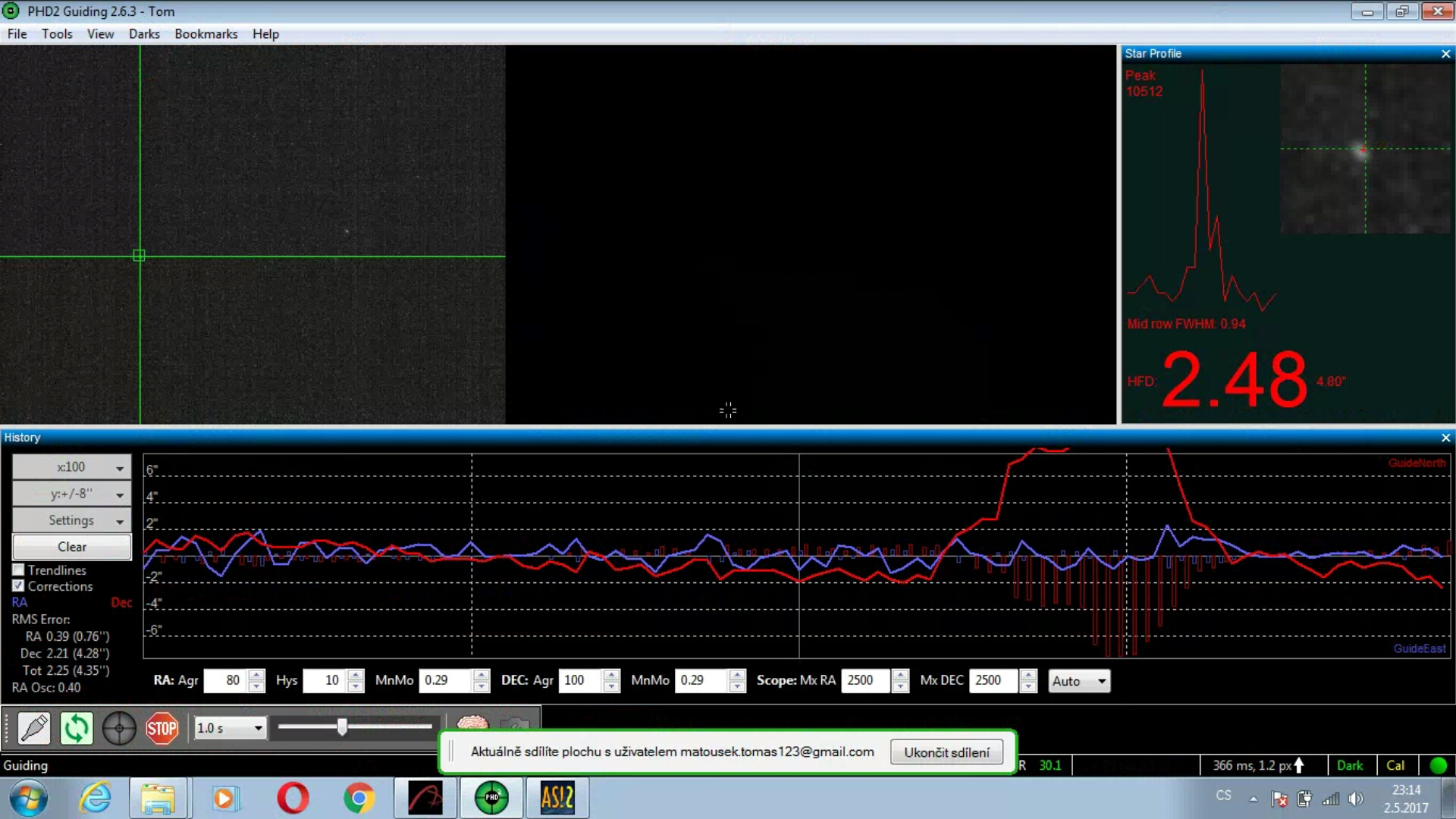

Zdravím všechny,muzete mi prosím poradit co by mohl způsobovat tento problem-celou dobu pointace jede Jakš takš a najednou taková výchylka zhruba po osmi minutách?
Diky

Tohle už se tady několikrát řešilo - je to nevhodná kombinace ustavení, vyvážení v DEC ose a montáže. Na řešení je několik názorů:
- výrazně rozvážit DEC osu, záměrně mírně špatně ustavit montáž aby odchylky v DEC byly pořád jedním směrem, mít DEC osu volnou, aby rozvážení stačilo na trvalý záběr
nebo naopak:
- co nejpřesněji ustavit a vyvážit DEC osu, osu spíše přitáhnout, aby sama neuskočila
Já jsem zastánce druhé varianty - jakž-takž to funguje i v případě, že DEC osa nemá kuličková ložiska a pořádně rozvážit DEC osu je někdy problém...

Příspěvek od MayJ »
Jen prosím co je tím myšleno přitáhnout osu DEC aby neuskakovala.diky

Příspěvek od Bill »
No možná by jsi mohl nejdříve napsat, jakou máš montáž, jaký dalekohled/objektiv, čím pointuješ - aby rady mohly být konkrétnější.

Příspěvek od MayJ »
Mám SW Newton 203/1000, montáž NEQ 5 SynScan, pointacni dalekohled malokuk SW 80/400, pointuji přes QHY5L

No to máš dost přetížené...
EQ5 nebude mít v DEC ose kuličkové ložisko. Já jsem podobný boj skoro po roce vzdal a pořídil EQ6.
Zkus dobře ustavit a snížit citlivost pointace - aby zásahů v DEC bylo co nejméně (je to nějaký min. movement default je tuším 0.15 - zkus dát se 400mm pointerem třeba 0.5px)
Asi problém úplně nevyřešíš, ale zničených snímků bude snad méně.

Nebo úplně vypnout pointaci v DEC (ta bude u této sestavy určitě hodně problematická vždycky, jak píše Bill) za předpokladu perfektně ustanovené montáže a při kratších expozicích (do 1,5-2 minut)...
