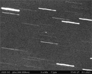

Dnešní snímek při druhém ( a tedy pro tentokrát posledním) průletu objektu v blízkosti Země), než zase opustí sféru Země. Nejblíže bude sice až 2.února ve vzdálenosti 0,6 LD, ale předpověďbyla na dnešek ještě přijatelná, i když jsem fotil skrze mraky a něco na mě padalo ( snad to byl jen sníh).
Jasnost cca 15. mag, při pointaci mě graf v PHD2 s výchylkami +/- 4" jen tak tak stačil ( RMS 1,6 ")
Ještě jeden snímek, foceno v lepších podmínkách i s lepším seeingem

Takže pod snímkem je věta, kterou si tam připsali ( já jsem ke snímku nepsal vůbec nic, kromě povinných údajů) a navíc objekt má letět dle nich souhvězdím Zajíce. To jsem si teď kontroloval, a nenašel jsem na Zemi místo, z kterého by se promítal do tohoto souhvězdí. U mě tedy byl v souhvězdí Raka ( těsně do něho vletěl ze souhvězdí Blíženců) .
Jsem rád, že se mi podařilo tohle vyfotit při obou průletech v blízkosti Země, zvlášť, když to bylo v obou případech za dost extrémních podmínek a při tom dost hrála klika na počasí. I když včera bych bez Bahtinovy masky určitě ani nezaostřil ( určitě ne tenhle první snímek. )

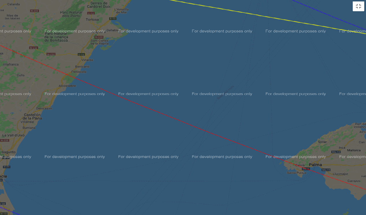

MilAN, Psion: díky za zajímavé příspěvky ! No pokud přežiju Covid-19, ( doufám, v pátek dostanu první píďalu), a nebudu v 85 létech už slepý, tak ten průlet 2029, pokud to proběhne podle předpovědi, by mohl být nádherný úkaz ( pokud nás ovšem mine
Ale jsem pokorný a těším se, že vyrazíme s rodinou 12.srpna 2026 za úplným zatměním Slunce na východní pobřeží Španělska !
