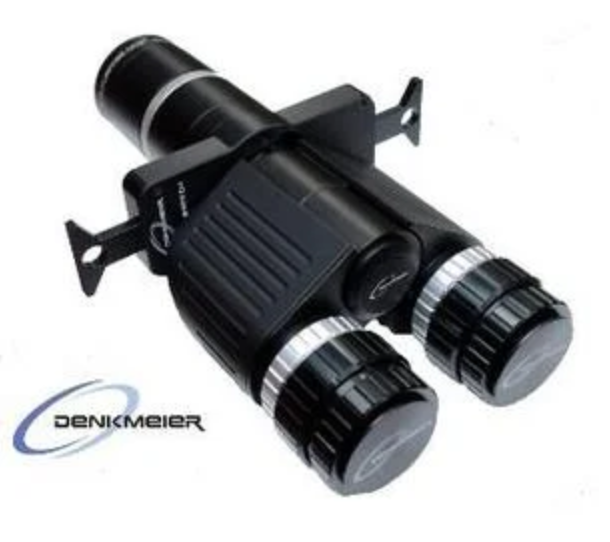

Binohlava od fi. Denkmeier s bohatým příslušenstvím, je právě na prodej. Všechny plochy hranolů jsou broušené a kontrolované na přesnost minim. 1/4 L , což spolu s kvalitními AR vrstvami zaručuje maximální přenos kontrastu.
https://www.denkmeier.com/reviews-comments-videos
https://www.astroshop.eu/instruments/de ... em/p,33069
Denkmeier binohlava.png (320.43 KiB) Zobrazeno 4100 x
