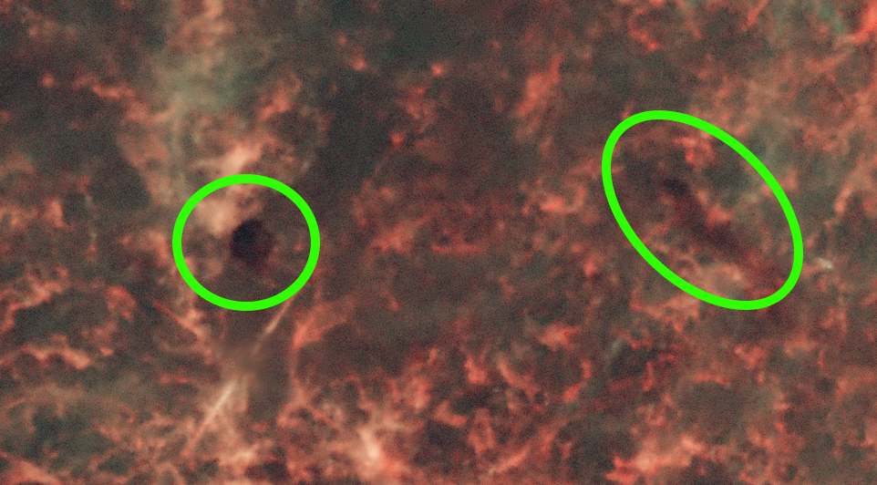

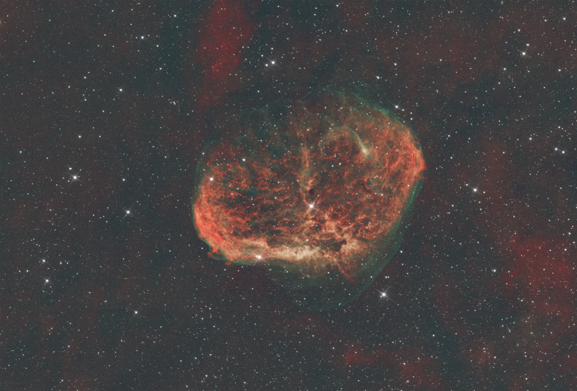

Ahoj, zkouším poprvé nový Newton a ačkoliv celkově kreslí moc pěkně, na snímcích mám podivné artefakty zhruba vprostřed snímku.
Tady je single snímek Vegy, kousek od ní se objevuje "donut" a kousek od něj ještě jeden, duchový.
A tady už složenina Srpkové mlhoviny, poblíž středu je tam divný kruhový tmavý flek a napravo od něj ještě něco také temného. Na flatech se přitom nic takového neukazuje.
Může někdo prosím poradit, v čem je problém a zda/jak se toho zbavit?
Foceno přes Newton 250/f4, na ASI 183MM Pro a filtry Astrodon (Vega přes L, Srpek na H a O).
Díky!
Napsal: 07. 07. 2023, 12:53
od DaveOne
Ta tmava skvrna oznacena na spodnim snimku vlevo je realita, tam problem nehledej.
Napsal: 07. 07. 2023, 13:01
od astar
Davide, předběhl jsi mne.
Tak to první vypadá na reflex na nějaké ploše korektoru.
Druhé, to je součást mlhoviny - temné oblasti.
Napsal: 07. 07. 2023, 16:11
od janb1968
Aha! Díky, už to vidím i na jiných snímcích - mám tu na chalupě slabý internet, tak mě nenapadlo to víc zkoumat, ty dvě temné skvrny vypadaly (na rozdíl od jiných tmavších skvrn v mlhovině) vyloženě nepatřičně jako artefakt.
