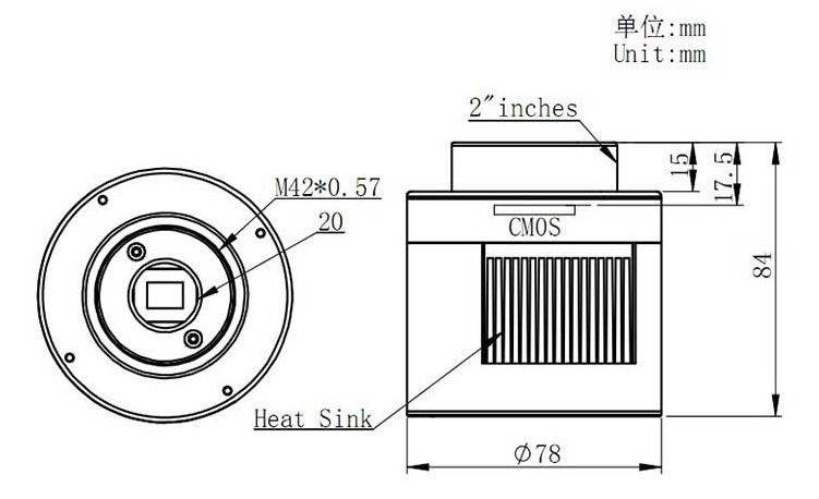

Měří se to vždy od funkční plošky na objímce, t.j dosedací plochy závitového nebo bajonetového připojení. A zrovna tak se to měří u kamery/ foťáku k rovině čipu.

Milane, takže ikdyž mám čip schovaný o 2,5 mm hlouběji v těle kamery než poslední přírubu tak to je v pohodě? U rovnace to chápu, ale každá kamera to stejně přece určitě nemá! Takže to určitě nemohu měřit k funkční objímce u kamery ale k rovině čipu přímo. I proto se také dělají technické nákresy kamer kde je to jasně dané.

U každé kamery je přeci uveden backfocus - a ten je měřen od jejípříruby - dosedací plochy. nehledej v tom nějaký problém. A většinou je uveden i nákres. Nehledej v tom nějaký problém. Není přeci potřeba něco měřit, je to dané konstrukcí kamery a není důvod nevěřit výrobci a jeho údajům. Backfocus a nákres vedou jednoznačně k nějakému číslu, s kterým lze počítat. Ty to máš snad jinak - s kterou kamerou ?

ASI 174 MMC. Backfocus je tedy tuším 17,5 mm?
Předpokládám že to tak je. Ovšem přeci nemůžeš tvrdit, že to tak je stejně i u reduktoru (nebo opačně stejně u kamery - to bych dle tvého tvrzení byl u těch 15 mm), tam je to tedy od té dosedací plošky a nemusím řešit optiku reduktoru. Ve finále si koukám stejně budu muset pomoci testy v terénu :D Jsem rád, že jsem to pochopil...

Teď tedy nechápu o co ti jde. Pokud na ten nos kamery našroubuješ cokolic se závitem M42. je od té čelní plochy k čipu 17,5 mm, plokud ten 2" nos zastrčím do OV ( asi to nebude zrovna držet !), tak musím počítat těch 2,5 mm. ( dosedací plocha je přeci to, k čemu dosedá tvoje připojení nebo redukce - v prvním případě čelo nosu, v druhém čelo kamery. ) Je to obyčejná geometrie, nehledej v tom nějakou optiku či co. Pokud máš reduktor s backfocusem třeba 55 mm a je na něm závit M42, tak se měří backfocus od jeho dosedací plochy a potřebuješ tedy vložit mezikroužek M42/M42 s délkou 55 - 17,5 mm.

No já to nemám ideálně zapojené DSO defakto nefotim. Mám tam na kameře klasický nose 1,25", na kterém je filtr, který vkládám do nextendovane clicklock šachty bez přítlaku t/1,25" našroubovane na reduktoru. Zkusím prodlužovací kroužek, 3 a 5 mm. Dle měření to vychází buď na těch 55 mm, nebo na 58 mm ovšem pokud to měřím dle plánku od zwo ne na obrubu ale těch 2,5 mm pod ni kde je cip. Jak říkám otestuji a dám vědět. Jde mi pouze o dobrý obraz a abych řekl pravdu tak nevím jak mám tedy počítat s těmi 2,5 mm které mi s tím vším trochu nesouhlasi.:-) Pokud tam tedy dám kroužek 55 mm je to prostě 55 milimetrů ikdyž je čip v každé kameře v těle jinak utopen?

Není, pokud má korektor předepsanou vzdálenost do fokální roviny 55mm, tak prostě musí být plocha senzoru 55mm od dosedací plochy korektoru. Bez ohledu na to, jak utopený je senzor v kameře. Té vzdálenosti musíš dosáhnout nějakým kroužkem, který v součtu s polohou senzoru v kameře dá tu předepsanou vzdálenost.
Na druhou stranu, pokud se nejedná o nějaký extrémně citlivý korektor na hodně světelné soustavě, a zároveň se neblížíš velikostí senzoru maximálnímu navrženému korigovanému poli korektoru, tak tolerance nějaký ten +/-1 či 2mm nehraje vůbec roli. Opravdu přesné dodržení polhy potřebuješ, až když chceš využít plné pole korektoru.
Pro přesné nastavení existují nastavitelné T2-T2 extendéry, jejichž délka jde regulovat v určitém rozsahu.

Cztwerec píše: Pokud tam tedy dám kroužek 55 mm je to prostě 55 milimetrů ikdyž je čip v každé kameře v těle jinak utopen?
Kdyby sis přečetl moji poslední větu, tak snad tohle nemůžeš už napsat :) Je úplně jedno, co nacpeš před kameru ( OAG, filtrové kolo, zrcátka ...) a jaký má kamera backfocus , ale vždy musí být mezi dosedací plochou reduktoru a rovinou čipu ta vzdálenost, kterou má mít reduktor/korektor. Takže je jedno z jakých částí a čeho je těch ( např. 55mm ) sestaveno.
