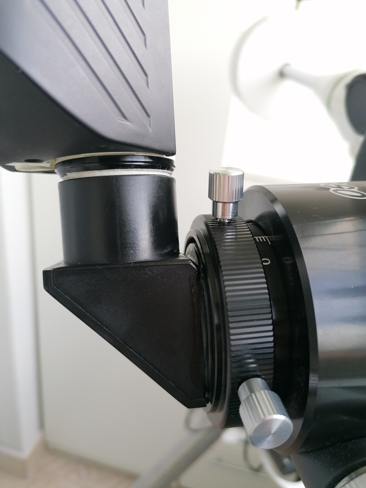

Ahoj, zakúpil som binohlavu lacerta a napojil ju za Cassegrain GSO 154/1845 bez korektora cez malé 90stupnové zrkadielko.
Vyhodil som všetky predlžovacie kruhy pred okulárovým výťahom a aj tak mi ide zaostriť iba na pozemné ciele cca 100m ďaleko. Viac sa zasunúť okulárový výťah do tubusu nedá. Vedel by mi prosím niekto poradiť, kto na tomto ďalekohľade binohlavu používa, ako to vyriešil?

Jediná schůdná cesta bude použití prodlužovacího členu před binohlavou

Ano, ja na Cassegrain 6 palcu + binohlava MaxBright II pouzivam GWK 1,25x

Skúsil som tesne pred binohlavu pribastliť šošovku s obímkou z barlow TV 2x. S 2" 90 stupňvým zrkadlom je pri zaostrení OV vysunutý 25mm, ale s okulármi 15mm vychádza veľmi vysoké zváčšenie.

Provizórne riešenie bez prdĺžovacieho člena mi vyšlo takto. Úpravou starého zrkadielka.
Má to svoje obmedzenia, ale zaostriť s PLosslami 15mm ide.
