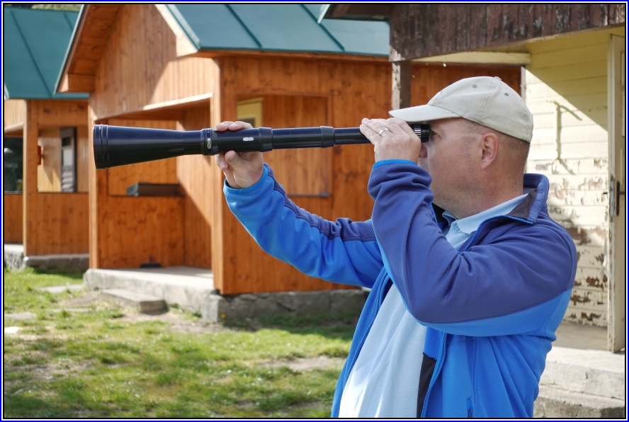

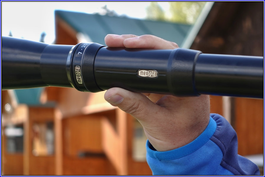

V posledním příspěvku, ohledně zajímavých dalekohledů na MHV, vás seznámím se dvěma žhavými novinkami z Meopty - v limitované sérii, takže pospěšte..! Prvním teleskopem je monokulární zoom 7-20x :
DSC01755 - AF.JPG (425.57 KiB) Zobrazeno 3826 x
DSC01756 - AF.JPG (329.76 KiB) Zobrazeno 3826 x
Jednooký zoom ve stylu námořnického retro je unikátní ve dvou věcech - zoomování se neprovádí otočně, ale lineárním posuvem Barlowu pomocí vodítka prstem vedeného v podélné drážce v trubce...a dále vybavením dvěma nástavci - objektivy - pro různě velká zvětšení ( akorát jsem zapomněl hodnoty u toho většího nástavce :D ).

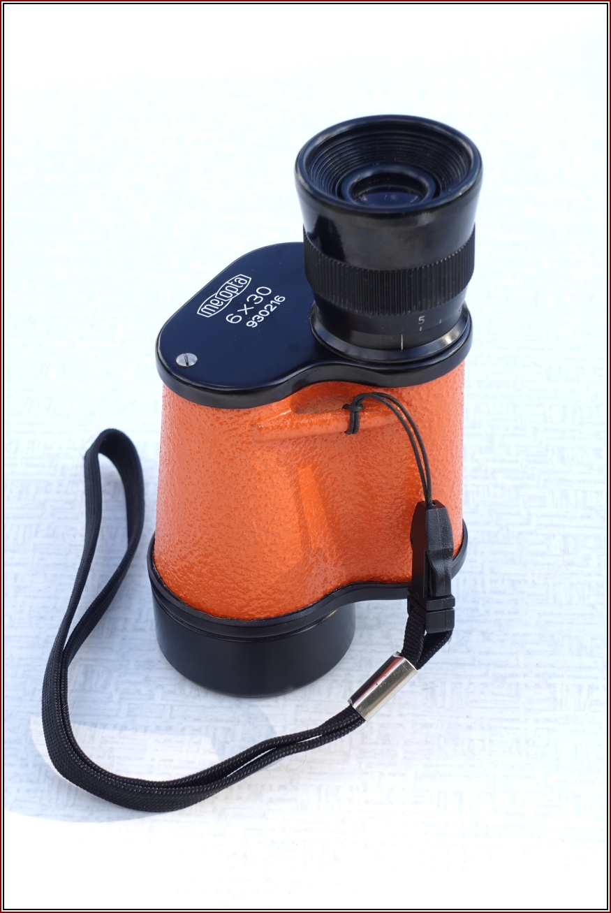

Druhým kouskem je oranžový retro monokulár 6x30, který opravdu vypadá sexy.. :

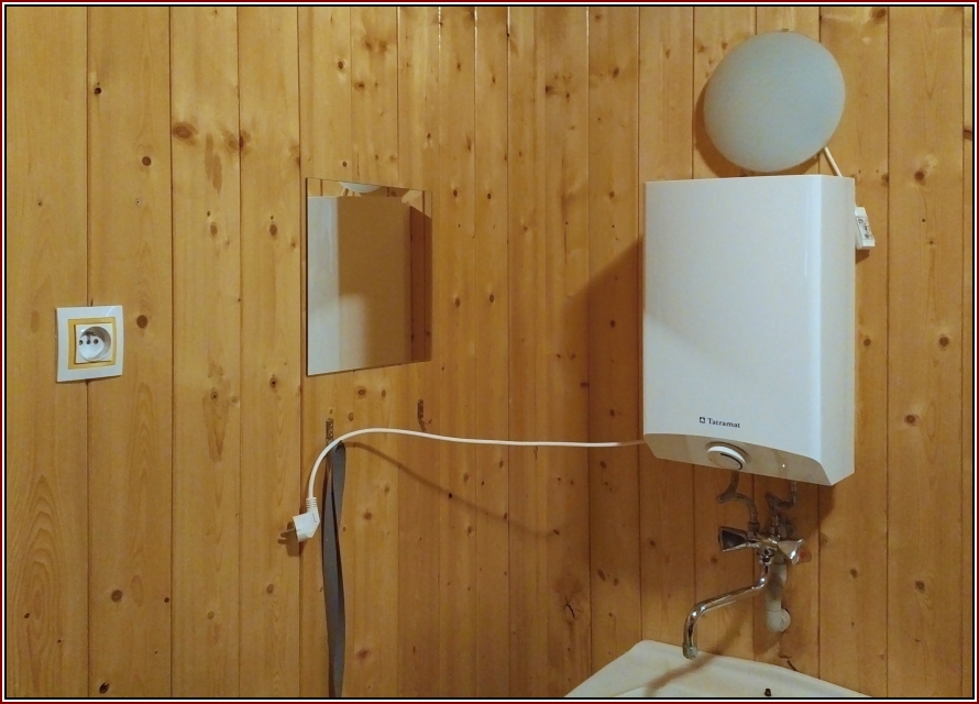

Jedním humorným snímkem z velitelské chatky se vracím do úvodu mého reportu a tedy tématice o ubytování...
IMG_20190426_1819283 - AF.jpg (352.63 KiB) Zobrazeno 3814 x
Když jsem v pátek odpoledne pořizoval tento snímek, tak jsem netušil, že v 11 hod večer zjistíme, že na naší chatce nefunguje elektr.radiátor... :o . Tak jsme s Honzou Kubicou na sebe navlékli všechny dostupné vrstvy - ty v počtu tří až čtyř ani s klíčovou fleecovou mikinou s kapucí úplně nestačily, protože jsme se v noci budili zimou na obličeji. Toto příkoří mělo i jednu výhodu - když jsem se ráno rozespale vydal na ty moderní záchody postavené z dotací EU, tak mi vůbec nepřipadalo, že je venku zima. Po snídani jsem oznámil technické obsluze areálu tu závadu - dotyčný chlapík mne uzemnil odpovědí - "... já to vím, průběžně se snažíme to spravovat..". Pod touto odpovědí jsem vytušil, že nápravy se s nejvyšší pravděpodobností nedočkáme. Ale odpoledne ne našla invalidní pojistka a já se mohl těšit, že se lépěji vyspím. Nestalo se tak, neboť odložit jsme mohli pouze jednu vrstvu a v kapuci mi stejně v noci byla zima.. Ono taky škvíry tak velké, že by tam prolezla i myš, udělají své. I Honza Zahajský z velitelské boudy potvrdil, že tu zimu neustáli ani mravenci a raději zdrhli.. :lol:

Vám nedosáhla šnůra bojleru k zásuvce, nám sice dosáhla, ale zase chyběly hadičky k vodovodní baterii, tedy nám netekla voda první den vůbec :), druhý den to ale hned údržba napravila. Každopádně venku bylo v noci opravdu 6-8°C a to malé topení to nemohlo dát, naštěstí jsem s tím počítal a vzal malé el. topení, které ty ztráty dotopilo. Na druhou stranu jsme spali na čerstvém vzduchu :lol:

Zdravím, prosím vás, kde se dá koupit ta Meopta 6x30?Děkuji Tomáš.

Tomáši,ta Meopta 6x30 není z Eschopu ale z mé sbírky,tudíž se koupit nedá.Leda počkat,až ji někdo někdy bude prodávat,ale mohu vás uklidnit,že já ji viděl na bazoši za 10 let jen jednou.Je to celkem vzácnost.Nebylo jich vyrobeno mnoho.I ta druhá meopta 7-20x40 s astronádstavcem 3x co je na fotkách byla vyrobena jen ve třech kusech.Takže jsem vás asi nepotěšil co ?
