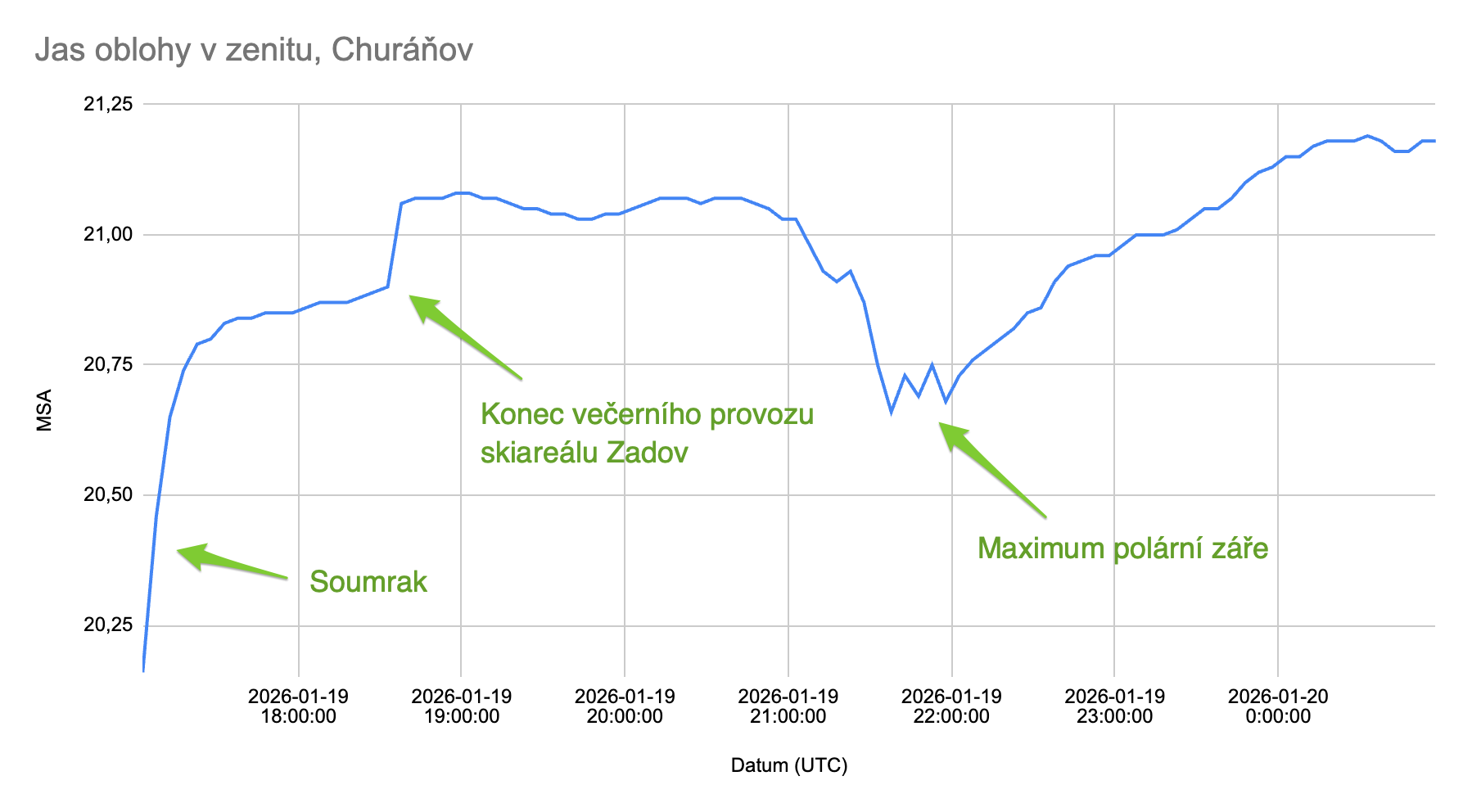

Pro zajímavost připojuji grafy, jak polární záři v pondělí 19. ledna zachytily automatické jasoměry na stanicích ČHMÚ na Churáňově a v Hradci Králové:
Jas oblohy v zenitu, Churáňov, anotace.png (109.82 KiB) Zobrazeno 4665 x
Jas oblohy v zenitu, Hradec Králové.png (71.41 KiB) Zobrazeno 4665 x
