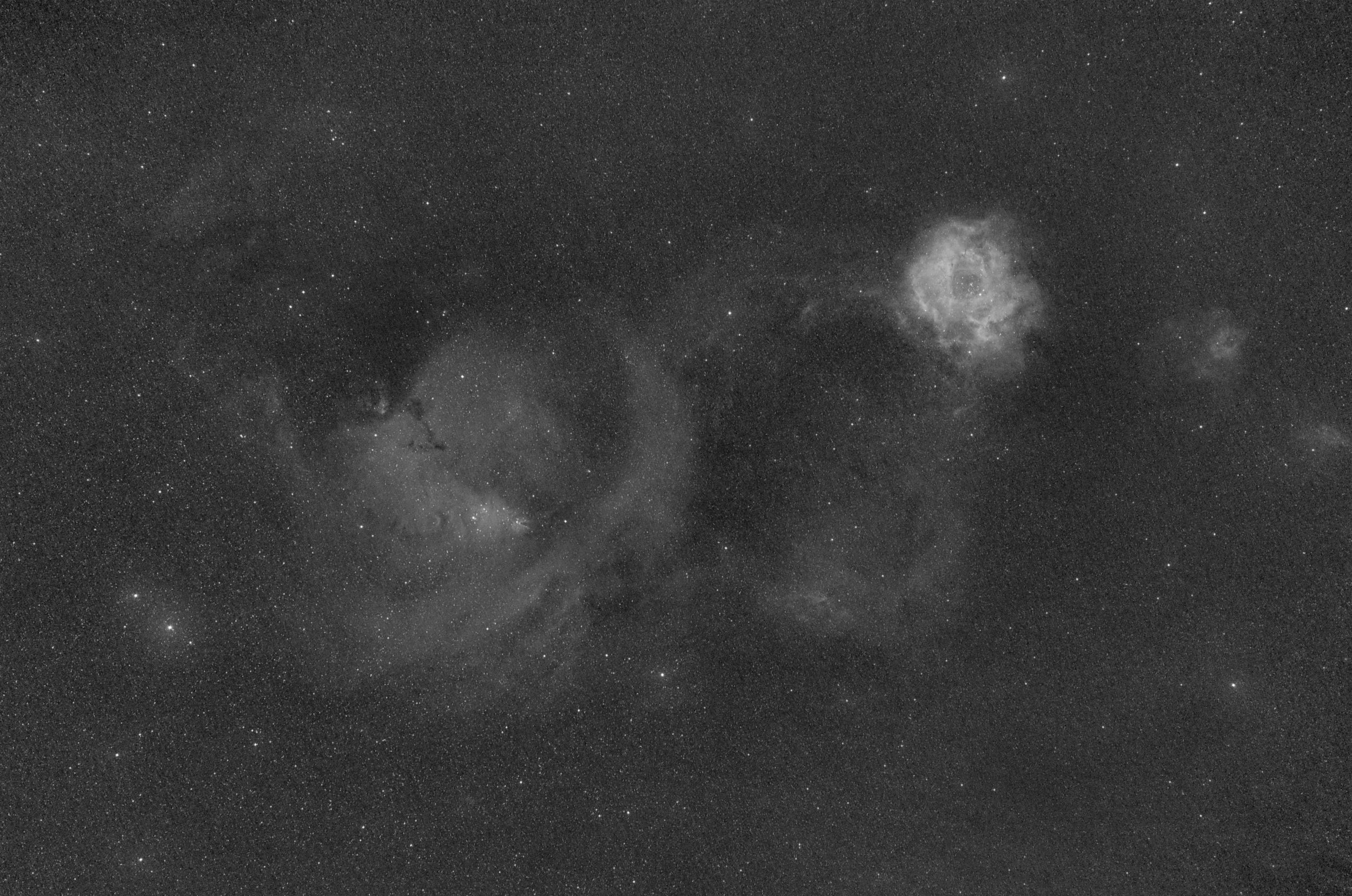

Příspěvky: 13514
Re: NGC2237 Rosette
#696
Všichni fotí detaily, tak něco ze široka na příměstské obloze se závojem, 15x2 minuty, ISO 2000, Sony A7sII s Halfa filtrem 12 nm, Samyang 135/2 a nepointovaný Star Adventurer. Pak se už zatáhlo, takže jen 30 minutový náhled :)

Yarkho
Příspěvky: 1721
Bydliště: Říčany
Re: NGC2237 Rosette
#697
Příspěvek od Yarkho »
Pekne, je tam i Vianočný stromček (NGC 2264)!
Příspěvky: 13514
Re: NGC2237 Rosette
#698
Díky. Ano, chtěl jsem udělat takovou novoročenku, to počasí je fakt děs.
Příspěvky: 12025
Re: NGC2237 Rosette
#699
Máš to fakt výborné. Ten h-alfa filtr je na takovéto zázraky opravdu neuvěřitelně vhodný. Líbí se mi mlhovina "konus" podaná tak, jak bych to s teleobjektivem nikdy nečekal. Hezká inspirace a ukázka, že 30 minut taky může stačit.

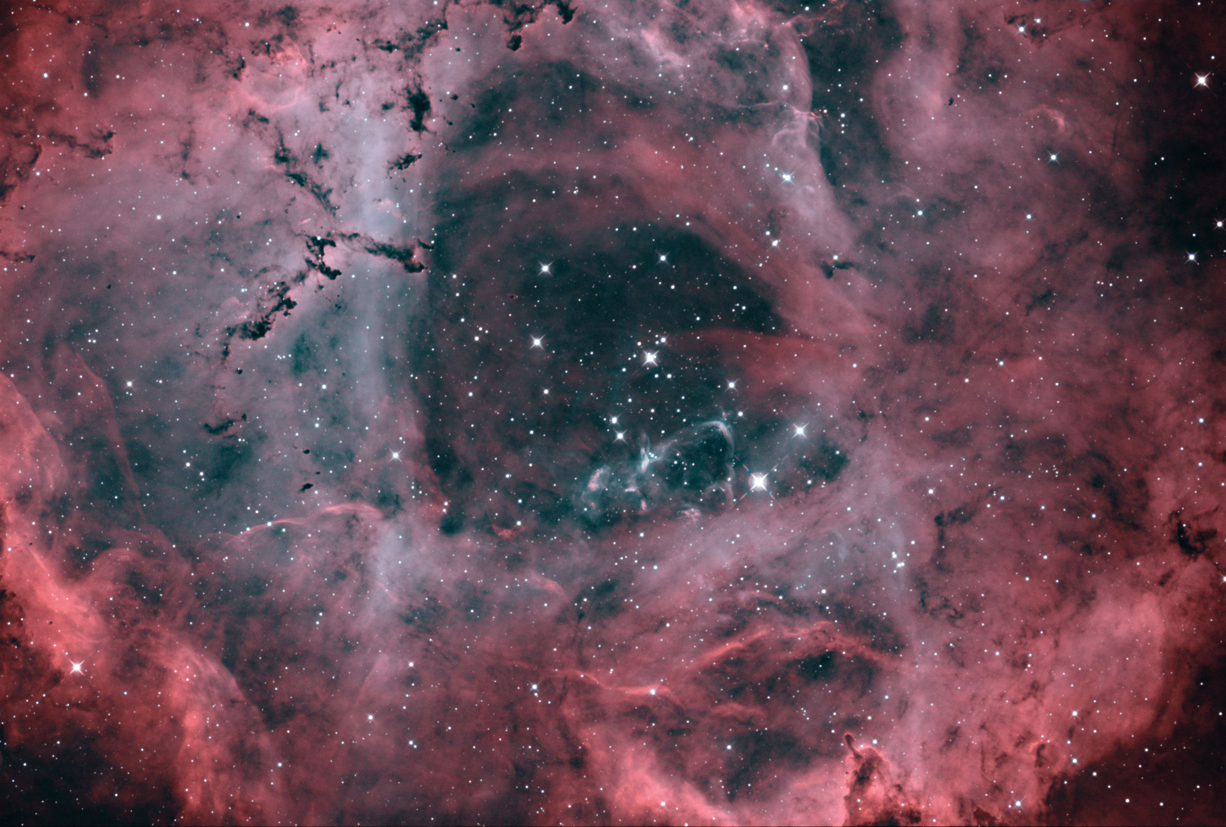

DaveOne
Příspěvky: 2605
Bydliště: Uherske Hradiště
Věk: 50
Re: NGC2237 Rosette
#700
Příspěvek od DaveOne »
První trochu seriózní pokus s novým dalekohledem..nafoceno ,,tradičně,, zatím bez flatů tak je to v rozích trochu vidět. 36x5 min přes 6nm Ha filtr Astronomik MaxFR, dalekohled Lacerta Newton 200/800, kamera ASI2600mm Pro, montáž EQ6-R. Rychlé zpracování bez ořezu, odšumění, hvězdy jsem nepotlačoval, když je to ta otevřená hvězdokupa :) Jeden roh mi trochu více letí, ale snad to ještě časem poladím ;) Musím uznat, že práce s tím APS senzorem, pidi pixely a v kombinaci s delším ohniskem není v tomto duchu vůbec jednoduchá. Pevně věřím, že se mi podaří tento rok nafotit ještě alespoň kyslík pro bicolor verzi.

astar
Příspěvky: 2504
Věk: 69
Re: NGC2237 Rosette
#701
Příspěvek od astar »
Ahoj Davide .
Hned na první pohled jsi to trochu přehnal s LHE malý rádius. Jsou v obraze takové tmavší chuchvalce, víc je to patrné v menší velikosti.
Kolimace je stále špatná, na upravení levé strany by trochu pomohlo mírné přeostření dozadu, ale tím se ještě víc zhorší ten PD roh, ten je daleko. Vlastně fyzicky je to na LH roh. Jak píšeš, je o jen prvotina, tak pak bych jen malinko zvýraznil ta temná vlákna, mírně doostřit. Právě ta Ha musí být perfektní pro další zpracování SHO nebo HOO , neboť ponese ostrost použije se jako L kanál.
DaveOne
Příspěvky: 2605
Věk: 50
Re: NGC2237 Rosette
#702
Ahoj Milane,
díky za komentář, mrknu na to LHE. S tím optimálním nastavením dalekohledu to bude ještě asi běh na delší trať to je jisté.
