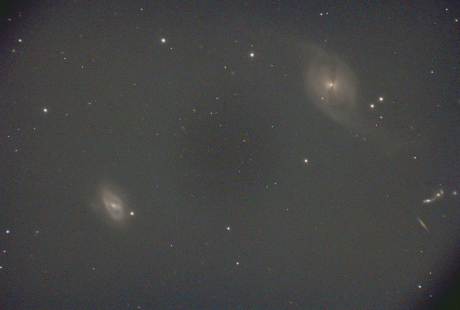

gradient ve středu snímku
#694
Příspěvek od janb1968 »
Ahoj, třeba někdo poradí. Tohle je stack asi 4 hodin expozice na kameru ASI 183MC Pro minulou noc. Ten gradient v rozích je nejspíš kvůli příliš daleko vysunutému hranolu OAG (a je na obou protilehlých rozích, protože v průběhu focení proběhl meridian flip...). Ale co ten tmavý, kruhový gradient ve středu snímku? Napadá mě, že to může být zamlžení na senzoru, ale mám na kameře extra vyhřívací pásek a byl zapnutý v napájení... Nebo přece jen kondenzace, tomu navzdory? Díky!

Podľa mňa by to mohlo byť zamlženie, aj keď mi nie je jasné, prečo by to v strede nemalo byť tiež zamlžené. Možno zamlženie niekde inde ako na kamere?
PS: Ja som to mal na kamere a vždy to išlo od stredu ku krajom.

Svítil měsíc ? Pomocí čeho byly dělané FF ?
Měsíc svítil dost jasně, i proto jsem zůstal doma/ve městě a fotil na dvorku - Bortle cca 7, normálně vyjíždím na stanoviště Bortle cca 4.
FF jsem nestihl, protože mi během noci došla šťáva v akumulátoru. Takže to budu kalibrovat jen syntetickými flaty :-/

Tak to může být od měsíce, prostě stěny nějakého tubusku, výtahu, korektoru, odrazí rozptýlené světlo z oblohy pod malým úhlem lépe, než pod větším, a tedy FF má takovýto průběh. K uvedenému efektu stačí málo matný tubusek výtahu, třeba.
Kalibrací na reálných FF by o zmizelo. Nejlépe udělat Sky-flaty. Tak snad si je můžeš nacvakat dodatečně, ne ?
jo, zkusím :) ale jestli to bylo zamlžení, tak už tam nebude, nebo bude jinak :/
jako zpracovat se to nějak dá, ale rád bych pro příště zlepšil kvalitu primárních dat...

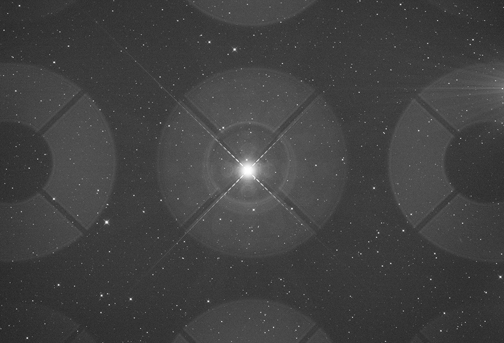

S ohledem na fakt, ze jsem poridil dle recenzi HSO filtry bez reflexi, poridil jsem cvicne snimky s jasnou hvezdou v poli, v mem pripade Alfa Lyr - Vega ( 0 mag). Chystam se totiz na IC 59 a 63 v Cas. No byl jsem hodne prekvapenej, co jsem nakonec naexponoval Konkretne se jedna o Astronomiky 6nm Max Fr 31mm unmounted, kamerka je ASI 294MM Pro, korektor TS GPU f4.
V ramci testovani jsem zaostroval pres Bathinovku a pak mirne doostreno pres AF aid a HFD algoritmus. Filtry jsou nove, zrcadla cista, bez smeti a necistot, flat je v podstate jen bilosedej, bez skvrn od smeti. Expozice 300s na gain 120 ukazala na jednotlivych filtrech tohle..

Celkem slusne jsem zacal panikarit, protoze tohle jsem fakt necekal. Poridil jsem tedy snimky s "normalnim polem" a tam se zda vse celkem ok.
Po konzultaci s nekterymi ostrilenymi fotici tady na foru, panuje shoda, ze to neni filtrama, ale kamerkou, resp. jejim chipem.
No jsem zvedavy treba na Sadr, az zkusim.
Davam to sem jen proto, aby az se nekdo setka s necim podobnym, aby nebyl tak neprijemne prekvapenej, co dokazou vykreslit i celkem drahy filtry s jasnou hvezdou v poli.
