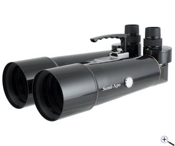

To je všechno hezké, ale praktické konstrukce jsou diametrálně odlišné. Markus Ludes ( APM Telescopes) před časem přiznal, že jejich velké binokuláry nevinětují v obrazové rovině pouze na několika málo mm kolem optické osy. Možná téhle poznámky dodnes trochu lituje ;) . Do chodu paprsků umístěné hranoly a nedokonalá kresba objektivů mimo osu, jsou ty hlavní limitující faktory. Výrobní náklady na větší hranoly, nebo lépe zobrazující objektivy by byly neúnosné. Viz na př. původní ( dnes již vintage) binokulár s 88 mm trojčlenným objektivem. Konstruktéři si tam "vypomohli" částečným jednostranným ořezáním obrazového pole na penta hranolu. Co se korekce chromatické vady týká, to nebyl ani semi apochromát. Triplet sloužil hlavně k dosažení většího obrazového pole ve fokální rovině. Uvádím jen jako příklad, dnes jsou ke koupi novější konstrukce.
Apogee, TS, semi apo 88mm, 90grad.jpg (8.71 KiB) Zobrazeno 2260 x
