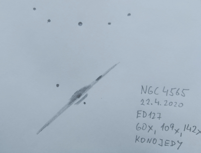

od majklus
Včera jsem dorazil do Konojed poprvé s ED127. Neuvědomil jsem si, že je dalekohled o 25cm kratší než můj achromát a ze zvyku jsem ho, já blb, upnul nesmyslně vysoko, čímž jsem se kromě zenitu připravil o pohodlný posez na polstrovaném křesílku. :-) Než mi to došlo tak jsem měl ustaveno a byla tma, takže jsem zaskřípal zubama a nechal to tak.
Nicméně dojmy mám velmi pozitivní, Dlouho jsem koukal na kulovky M3, M13, M92 protože mi přišel rozdíl proti achromátu značný. Hvězdy byly při 109x a 142x krásně bodové jiskřičky a já jich v hvězdokupách viděl mnohem více než předtím v tomto průměru. Hvězdokupy se krásně třpytily, byl to moc hezký pohled. Nemohl samozřejmě konkurovat nedaleko stojící 450cm bestii, ve které M3 při 200x vyloženě oslňovala, ale i tak jsem spokojený.
Trochu zklamaní přičlo na NGC 6543 (kočičí oko), kde jsem několik minut silně doufal v centrální hvězdu, ale ostudně jsem neuspěl. Loni jsem jí viděl v Chemikově 160cm apochromátu, tak jsem také zatoužil. Ještě tomu dám někdy šanci, tentokrát nic ani při 317x.
Před jednou hodinou jsem zkoušel test na hvězdy u M57 a přestože Lyra byla ještě nízko, tak tu 13m hvězdu jsem viděl okamžitě přímým pohledem a po malé chvilce vylezla i ta nedaleká 14m. Tu 13m viděl i nakukující Ondra_z_hor, takže to snad není jen sugesce. Zvětšení jsem použil 240x.

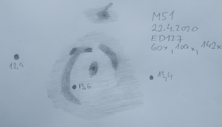

Pak následoval okuk několika jarních galaxií v Panně a v zenitu jsem se zastavil u těhto dvou, každé jsem dal cca 20minut:
U M51 jsem si doma dohledal ve Stellariu magnitudy a byl jsem velmi překvapen! Ta 13.6m svítící přes mlžinu galaxie byla naprosto zřetelná téměř po 100% času. I u NGC 4565 je několik zakreslených hvězd mezi 13 - 14 magnitudou, náznak prašného pásu se mi občas objevil jen u centrální oblasti a to mezi jasným jádrem a nedalekou slabou hvězdou..
Myslím, že bodovější kresba přístroje opravdu dosah na hvězdných cílech zvyšuje docela podstatně. Dalekohled už ukázal svoje na dvojhvězdách, Měsíci a teď i na tom DSO je to malinkato posun (tady jsem ho navíc moc neočekával, tím se radost násobí. :-D ). Nemůžu se dočkat planet.
