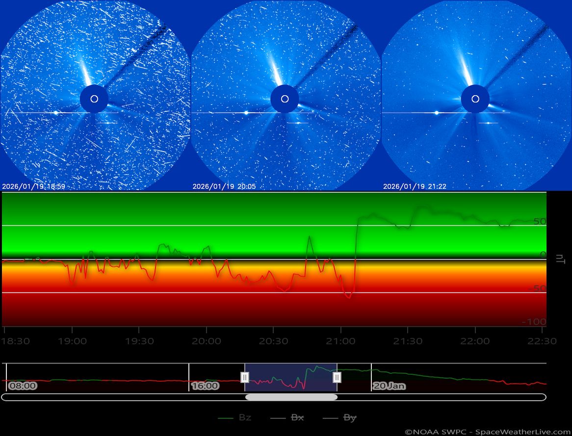

Honza Ebr (honza42) píše: ↑20. 01. 2026, 09:19... Viděl jsem lidi tvrdit, že to, co jsme viděli, byla rázová vlna a stlačený materiál před příchodem té CME, nevím, co je na tom pravdy, ale dávalo by to docela smysl. ...
Pripojený obrázok by to mohol nepriamo objasňovať. Nemyslím, že by sa jednalo o stlačený materál pred príchodom CME. Prichádzajúca CME sa už od predpoludnia 19. 1. 2026 začala prejavovať zahlcovaním senzora LASCO C3 (SOHO observatórium umiestnené v L1). K maximu zahlcovania došlo približne v čase, keď magnetometre v L1 začali ukazovať príchod čela vyvrhnutých nabitých častíc zo Slnka. Ako toto mračno prechádzalo cez L1, tak sa množstvo saturovaných pixelov znižovalo až nakoniec po 21:00 úplne zmizlo, čo sa na magnetometroch umiestnených v L1 prejavilo zmenou orientácie Bz z južnej na severnú. Z toho predpokladám, že zvlnenie intenzity magnetického poľa (spojeného so zmenou orientácie, čo je vidieť na priebehu parametra "Phi GSM", nenachádza sa na priloženom obrázku) v L1 cca medzi 18:45 - 21:10 nebolo spôsobené stlačeným materálom pred príchodom CME, ale priamo vyvrhnutou hmotou, ktorá sebou niesla aj vysokoenergetické častice spôsobujúce zahlcovanie senzora LASCO C3.
