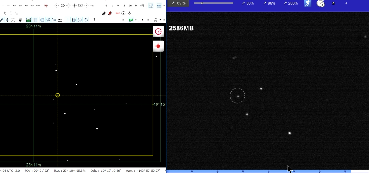

Moje videopozorování 19°nad obzorem:
2018 RC
2018 RC.jpg (283.17 KiB) Zobrazeno 6717 x

Podmínky v té výšce nad obzorem nebyly zrovna nic moc, rozplizlé obrazy a sem tam přecházející nějaké cáry oblačnosti . Byl jsem nucen volit 3s expozici a poměrně vysoký gain i softwarový gain V poli bylo minimum viditelných hvězd - dosah byl maximálně 14,5 mag. Video tím pádem za moc nestojí, tak alespoň animovaný gif v oblasti, kde nějaké hvězdy byly. Šírka snímku je cca 12´, rozlišení 1,2", na gifu je zachycen pohyb za 1 minutu a rychlost je 6x zvýšena. Vzdálenost asteroidu 344.000km, velikost cca 30 - 60 m

Potvrzuji, že ta obloha byla na focení včera naprd, mě se během snímání mezi cca 21:30 a 01:00 kotoučky hvězd na čipu skoro zdvojnásobily jak se asi zhoršil seeing + nějaký to mlíčko, a to jsem fotil skoro v zenitu. Výsledek obdivuju, pár stupňů nad obzorem to musel být nehorázný masakr, já bych ani nenašel odvahu se pokusit...
Pěkné a zajímavé, ani bych neřekl že se dá takhle zachytit 40m šutr skoro ve vzdálenosti Měsíce!
