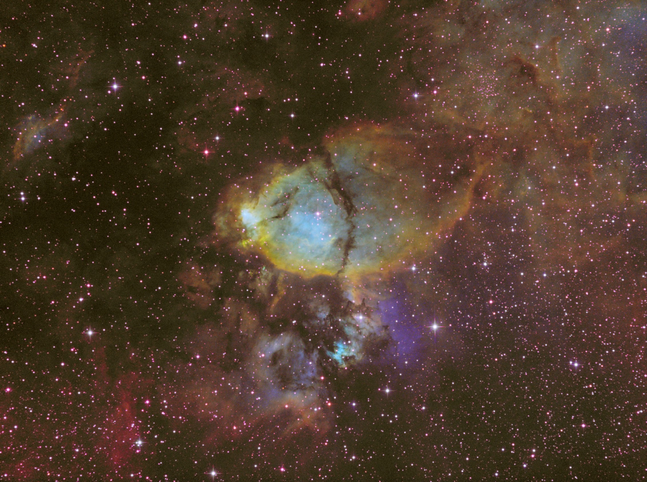

Rybia hlava IC 1795
33x300s SII, 20x300s Ha, 30x300s OIII

No přijde mi to takové málo výrazné, ploché. Chtělo by to trochu rozsvítit. Barevnost, alespoň podle mého cítění, tak bych trošku ubral na modré.
Další jsou oválné hvězdy v rozích. Stačilo by zaostřit trochu blíže k tubusu o cca 0.02 mm. Jasně, hvězdy uprostřed se mohou mírně zvětšit, ale nemusí. Pokud je zaostření ve středu nejlepší možné, tak pro zlepšení rohů bych zvětšil BF o 1-1.5mm. Tím dojde k mírnému narovnání sklenutí a lepší eliminaci astigmatizmu.

Máš pravdu. Bolo to zbytočne tmavé. Tak som trošku potiahol za krivku a pridal aj na saturácii. F5 na astrofotkách. Čo sa týka hviezd tak väčšia vzdialenosť vedie k horšiemu výsledku. Totiž tie hviezdy sú pretiahnuté len na jednej strane takže skôr to vidím problém v koma korektore.

Mne to teraz pride prilis blede. A to sa na do pozeram za denneho svetla. Ta magenta taktiez vystupa dost.

Nou, to je skoro horší než bylo :( . Stačí jen křivky v Pixi, ubrat na modré ,ale jen v nižších jasech, trochu L kanál pro prokreslení a mirně středově zvýšit c křivku. Mé vnímání barev není zrovna moc dobré a tady je úprava jen těmi křivkamí. Jasně, dají se dělat i jiné úpravy, ale toto je to nejjednodušší na 1 minutu :)

Tak poučenie do budúcna. Neupravovať fotky keď vám svieti zboku slnko. :oops: Tak snáď to tretice všetko dobré. Všetky verzie mám tu https://nouspiro.space/?p=176

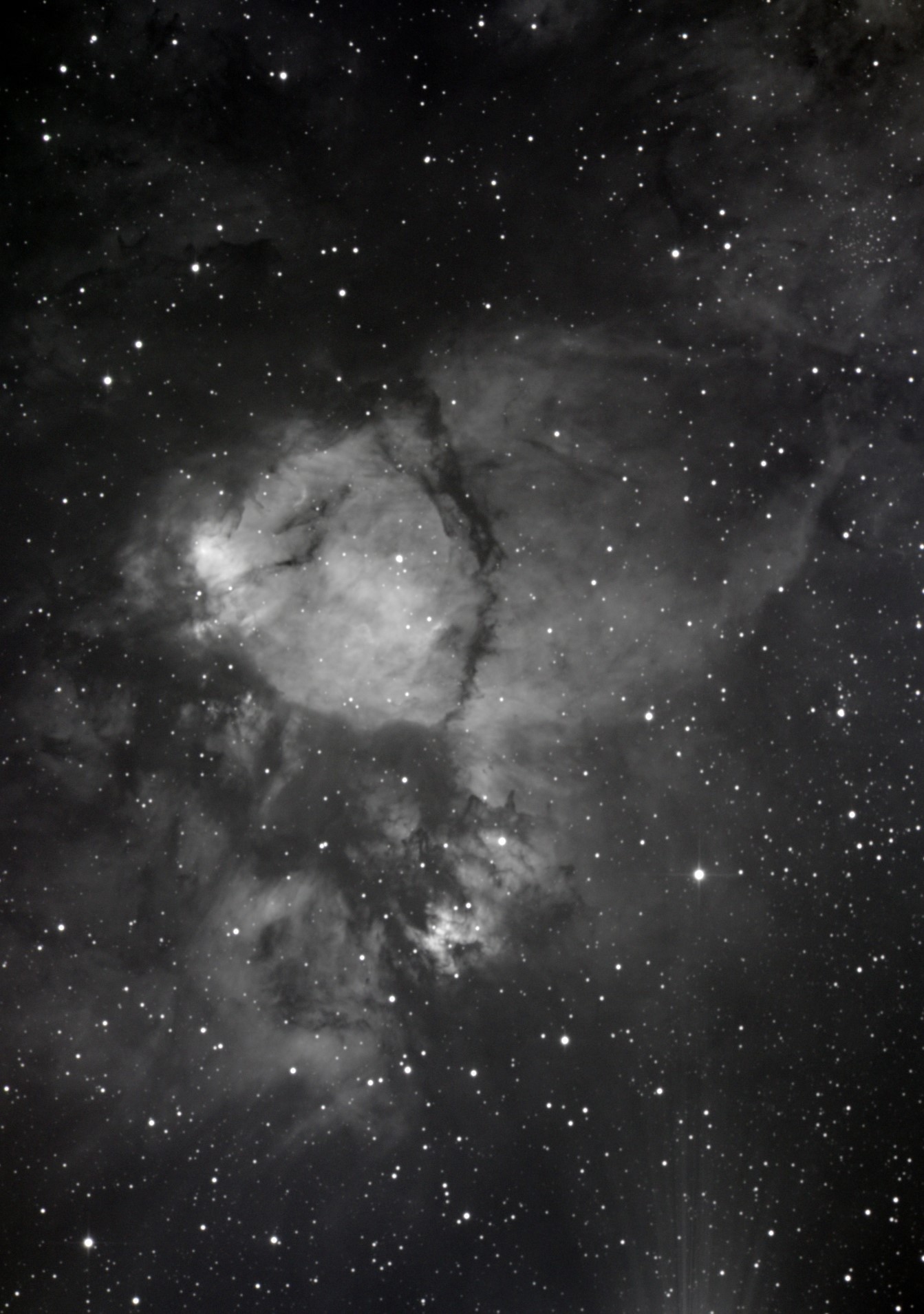

23.3.22
SW Newton 254/1200
ASI294MM, Ha 7nm
24x600s, gain 121, -10st.
DSS, Zoner.
...darky mi ne a né vymazat ty paprsky v pravo dole, nějaká rada jak líp nastavit DSS ?

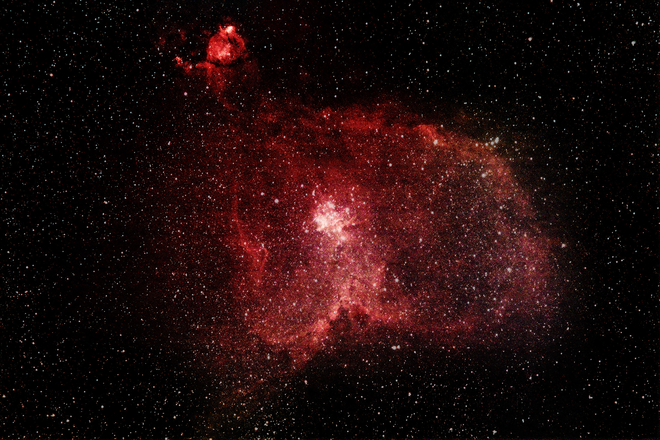

Příspěvek od biker.fm »
Novy hypergraph (pro mne ano, jinak ja jsem druhy majitel) zacina chytat prvni fotony s novou kamerou pres filtr Antlia ALP-T Dual Band 5nm. Jinou moznost nez pres jakekoliv uzkopasmo u mne na zahrade nepripada ted v uvahu. Pri vyjezdu do Beskyd pujde o ciste foceni RGB bez filtru.
Vcera jsem zkousel jak dopadla kolimace a nakonec jsem se pustil do srdicka i kdyz v planu byl jen test a jit spat...
Na celkovy cas 1.5hodiny to nedopadlo nejhur. Ta svetelnost F2.8 prinasi sve ovoce. Celkem jsem nafotil 63 expozic a az dnes odpoledne pri trideni fotek druha polovina sla do kose (oblacnost).
Info ke snimku na astrofotkach.

Ahoj Stando, na 108 min. celkové expozice už velice dobré..mlhovina je fajn...hvězdy ještě pořád nejsou ono, ale to víš. Je vidět, že to je při té světelnosti pekelný přístroj na kolimaci..mám problémy i při f4 takže toto si ani nedokážu u sebe představit. Mimochodem zkus se ještě zbavit toho jejich zeleného nádechu :)

Ahoj Davide, jj ta svetelnost hodne zkracuje cas na expozici a jak pises, taky to ale sebou nese jiste negativa jenz mam v planu doresit/vyresit/zbavit se jich. Puvodne jsem mel tech expozic vice, ale ta oblacnost se na nich podepsala.
