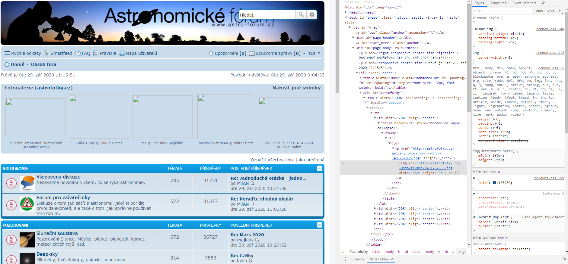

Asi to hodím sem, mám drobný problém poslední dny s AF, a to že na titulní stránce nezobrazuje náhledy fotek z astrofotek. V příloze screenshot jak to vypadá. Nevím zda se něco nezměnilo s aktualizovanou verzí prohlížeče (chrome 85.0.4183.121 (Oficiální sestavení) (64bitový) ) a není třeba zakázáno zobrazovat prvky z webů co nemají https nebo podobně. Poslední dobou se prohlížeče nějak na tohle soustředí a utužují to, aby se nedalo snadno podvrhnout stránku. Pokud otevřu miniaturu v novém okně, tak ta se zobrazí.
Chová se to stejně i na telefonu s prohlížečem chrome.
A funguje to při použití firefoxu.

Tohle pozoruji také, navíc se nezobrazují v příspěvcích náhledy z astrofotek, je potřeba kliknout na odkaz "obrázek"
Trvá to tak 4-5 dní

Ja myslím že to souvisí opravdu se zákazem zobrazování z jiných webů a hlavně pokud nejsou https. No uvidíme, třeba to někdo rozmota.

Karell píše:Mám také Google Chrome je aktuální, Verze 85.0.4183.121 (Oficiální sestavení) (64bitový) a funguje mně to bez problémů.
Podívej se prosím zda to přistupuje na astrofotky přes http a nebo https. Mě to nejde ani v čistém prohlížeči na různých sítích od různých poskytovatelů.

Firefox 80.0, Linux, přistupuje přes http a normálně se zobrazuje.

No mě to chodí ve všem a všude. A že jsem tech zařízení za dnešek zkusil docela dost.
Vyžadovat tvrdě aby ve stránce která jede pod https byly i všecky elementy https mi už přijde docela úlet. Chápu to na webech, kde jde o prachy, nákupy a podobně. Proč ale https všude... Proč by měly jet třeba astrofotky nebo můj web na https ? Kdo tam bude útočit a něco podvrhovat :D . Pokud tohle nějaký extra-pokrokový prohlížeč fakt vyžaduje, tak to určitě musí jít někde vypnout. Jinak v tom nebude fungovat většina webů, kam lze linkovat nějaký uživatelský obsah.

zuzi píše: Podívej se prosím zda to přistupuje na astrofotky přes http a nebo https. Mě to nejde ani v čistém prohlížeči na různých sítích od různých poskytovatelů.
Přes http

MMys píše:Pokud tohle nějaký extra-pokrokový prohlížeč fakt vyžaduje, tak to určitě musí jít někde vypnout. Jinak v tom nebude fungovat většina webů, kam lze linkovat nějaký uživatelský obsah.
Pokud si to dobře vybavuji tak to bude vyžadovat Google
