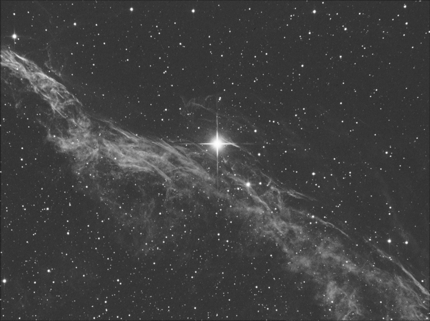

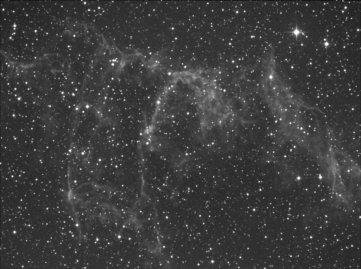

Příspěvek od DaveOne »
Takže můj další pokus ze včerejška..přes H-Alfa filtr..tentokát seskládané a strečnuté v DSS. Nemohl jsem se rozhodnout, kterou verzi sem vrazím tak přikládám oba výtvory :D
NGC 6960_Veil Nebula_10x240s_11xDark_Ha_DSS_5_small.jpg (272.16 KiB) Zobrazeno 3744 x
NGC 6960_Veil Nebula_10x240s_5xDark_Ha_DSS_4_small.jpg (294.96 KiB) Zobrazeno 3745 x
