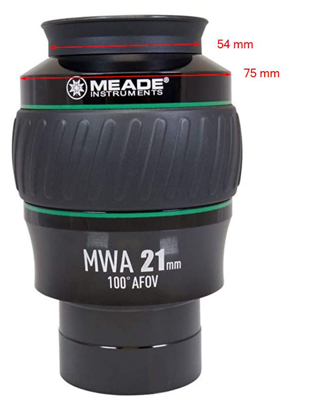

Nejlepší okulár co by se mě hodil by byl ten meade 21mm 100 stupňů ,ale je moc velký a nevím kolik má průměr , když se sundá ta guma.

Tak to ako sa komu pozerá do okulárov je individuálne. Ale čo sa týka ES 11mm 82°, tak to je oproti 18 mm verzii malý okulár, má priemer očnice cca 34 mm, čo je o viac ako centimeter menej ako má ten 18 mm. A tiež má udávanú väčšiu vzdialenosť výstupnej pupily (15.6 mm). Neviem ako to máš ty, ale ja musím dať oko až nepríjemne blízko aby som v tom 11 mm videl celé zorné pole a okulár mám pri tom už opretý o nadočnicový oblúk aj nos. Takže nič väčšie už pri tejto vzdialenosti oka by pre mňa neprichádzalo do úvahy. Keď si dám oko do poholdnej vzdialenosti tak v ňom vidím zorné pole tak 60-65°, podobne veľké ako v Delite. Rovnako aj poloha oka je úplne iná a nezodpovedá to papierovému rozdielu 4.4 mm vo vzdialenostiach výstupnej pupily. Bohvie ako to v ES počítajú.
Ináč, z obrázku vychádzajú tie rozmery Meade 21 mm takto:

Jo no papír snese všechno . U toho Meade je otázka jak se ten vnitřek liší od 82 stupňové verze 20mm , protože těch údajných 100 stupňů u verze 21mm je reálně tak 87-90 stupňů . A dřív jsem si myslel že ty Meade okuláry jsou naschvál tak baculaté kvůli optickému designu ,ale prdy....marketing.
Když je to tak velké, tak to musí být super složitá konstrukce a když se to vykuchá je s toho tohle... :|

to : Praxus : a ty jsi ten FOV 21 mm okulárů Meade měřil, že udáváš tohle číslo 87 - 90° ?

Z tej fotky mi vyšiel priemer toho valca 63-64 mm ale nie je to bohviečo záber na meranie rozmerov. Aj keby to bolo menej ako máš IPD tak si myslím, že k tomu oči nedáš, pretože by si si musel odrazať nos...

Meade jsem neměřil ( nemám ho ) , četl jsem diskuzi na CN kde to měřilo víc lidí a neshodli se na konkrétním čísle , jen na tom že určitě nemá 100 stupňů .
