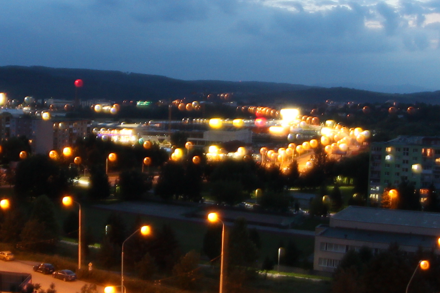

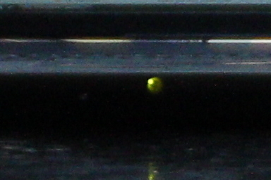

Kupil som si bazarovany Samyang 8mm. Pri clone 3.5 ma vyraznu komu. Na celej fotke je to podla mna rovnake - nie je to problem len 1 rohu. Prikladam 2 fotky stredu pola. Na 1 su lampy vzdialene asi 200-300m a na 2. LED na notebooku.
Skusal som podkladat jednotlive skrutky na bajonete. Bud sa nic nezmenilo alebo sa to este zhorsilo (ked som tam dal prilis). Ale smer komy bol vzdy rovnaky. Kde moze byt problem a ako ho odstranit/zmensit? Cakal by som, ze ak by sa koma mala otacat podla toho, na ktoru stranu je bajonet viac vyklopeny.

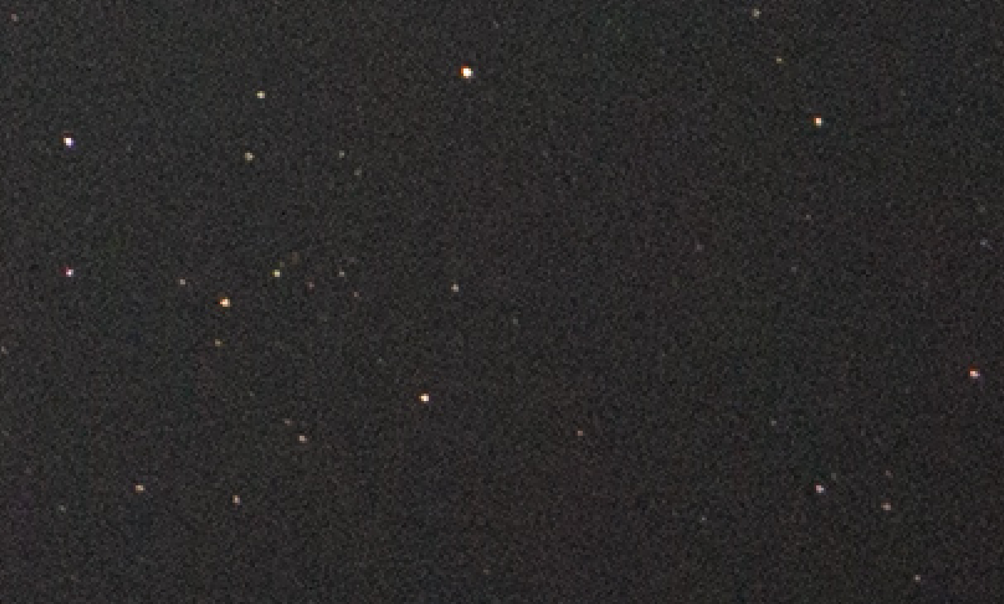

Zatial som spravil pár fotiek bez pointácie 2min.na montaži Sky Adventurer.Takže len laický prvý dojem:
v strede pola hviezdy pekné okruhle a nevšimol som si žiadnu rušivu vadu.Smerom k rohom velmi maličke ováliky ,ale až uplne v krajoch.V každom rohu rovnako pretiahnuté smerom von.V drtivej večšine pola obraz pekný a ostrý.Tá svetelnost f2 výrazne skrátila exp.dobu.
