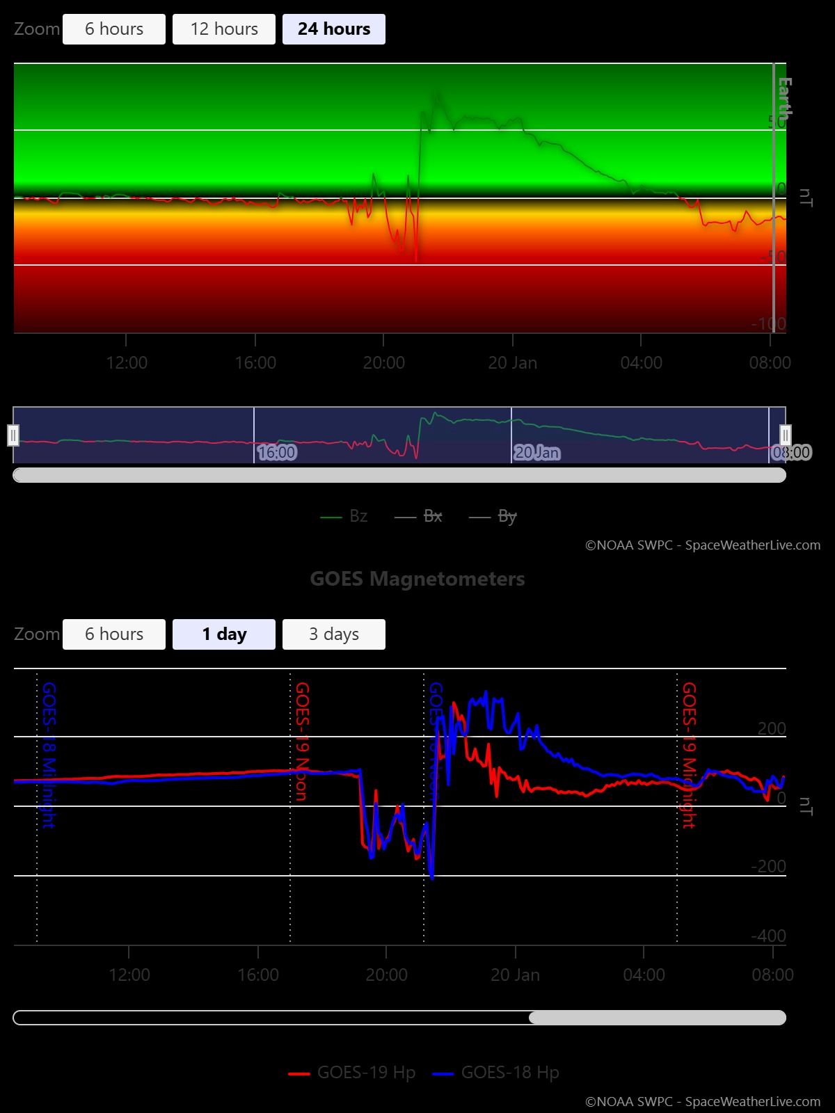

To čo sa deje v L1 a v blízkosti Zeme sa dá zistiť porovnamím magnetomertov DSCOVR/ACE (L1) a GOES satelitov (GEO). Včerajšie porovnanie, výstupy z magnetometrov za posledný deň. Horný graf je z DSCOVR, spodný graf je z GOES 18 a 19.
Honza Ebr (honza42)
Příspěvky: 3577
Re: Polární záře
#667
Díky!
