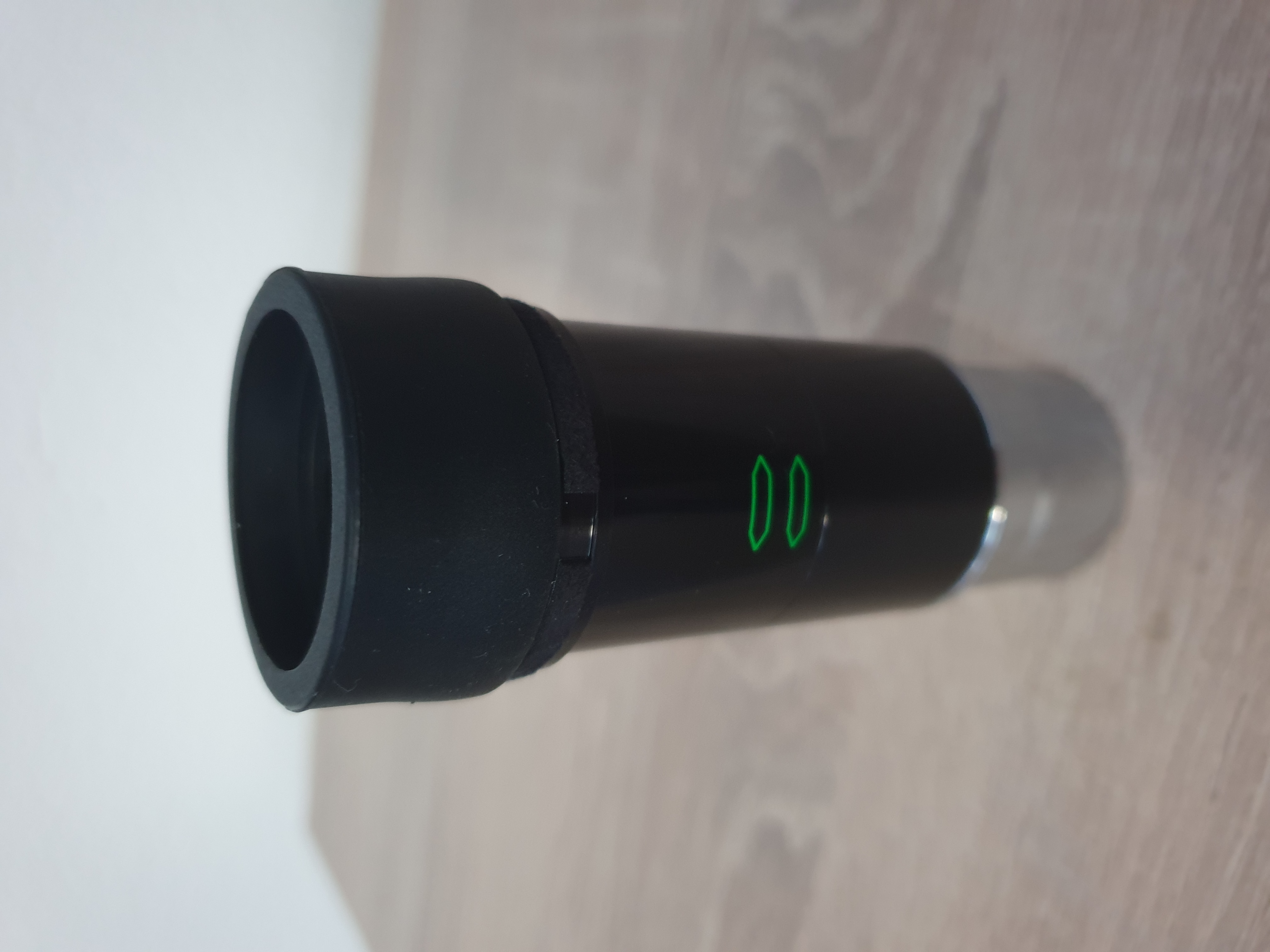

Honza OV píše: 06. 06. 2017, 20:10 Borisi děkujeme za skvělou recenzi.Musím potvrdit že TV delite jsou za mě jedny z nejlepších okulárů,ne-li nejlepší..Já osobně hledal top okuláry do binohlavy pro denní pozorování které mají aspon 60°.S Borisovou a Honzovou(p.Zahajský)pomocí ,za což jim mnohokrát děkuji,jsem měl možnost vyzkoušet spousty okulárů a když už jsem málem označil pentaxy XW (s drobnými úpravami použitelné do binohlavy)za krále okulárů pro denní použití,tak jsme zjistili, že TV Delite mají lepší ostrost i brilanci a to ceklem výrazně.A kdo má oči blízko sebe,jako já,tak je může jednoduše odstrojit a dát jim gumové očnice,které mimochodem stály na ebay cca 50kč pár ,jsou pak komfortem pozorování podobné malým Pentaxům xf ,a to je pecka.Takže nejen že jsou výborné pro planetární pozorování,ale jsou to jednoznačně nejlepší okuláry pro pozorování ptáků a přírody vůbec.Tolik můj názor.
Je to uz davno, ale nepamata si niekto, ake ocnice pasovali na odstrojene DeLity? http://posec.astro.cz/images/TVDELITE-19.JPG
Priemer maju cca 38mm, boli to tieto? Ebay

Artaban mi psal, že jsou to tyto, ale ještě jsem nebyl schopnej je objednat :-(

To vyzera, ze som trafil :) podla obrazkov vypadaju totozne. Tak diky, objednam.

Tak tie ocnice prisli uz za 9 dni a vyzeraju byt rovnake ako na obrazku http://posec.astro.cz/images/TVDELITE-19.JPG.
Idu nasadit z oboch stran, na tej fotke vyssie su naopak a v takom stave je eye relief prilis velky, oko vinetuje.
Ked ich nasadim spravne, tak su uplne idealne.
