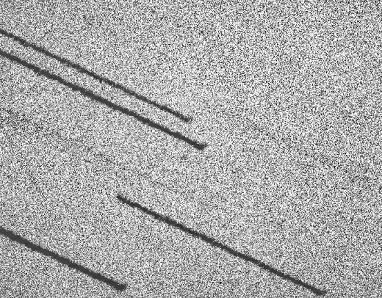

Blízkozemní planetka si to pěkně pelášila k jihu, pohyb zřetelný na každém snímku:

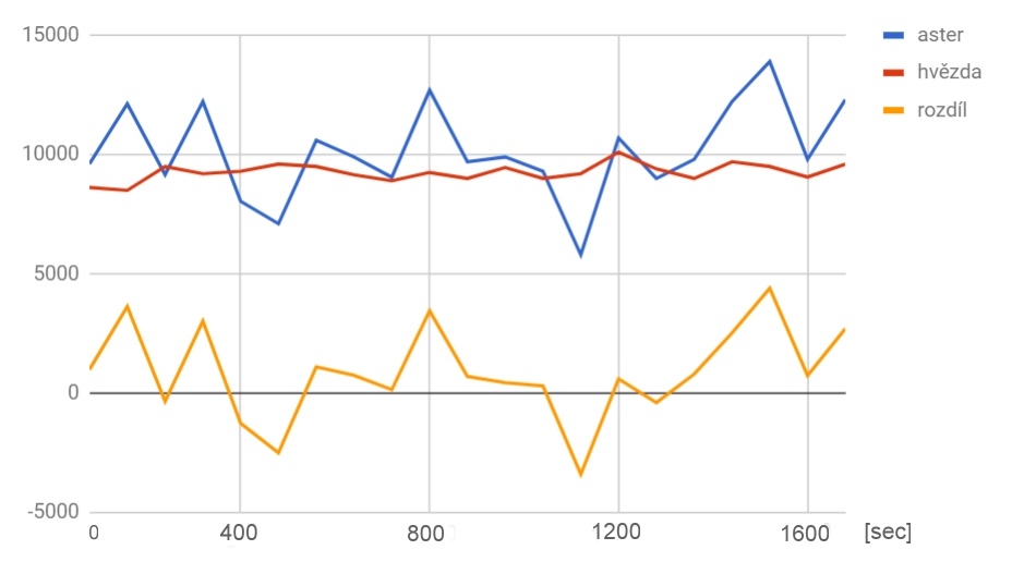

mali ste aj nejaku prebiehajucu oblacnost? Ak nie, tie zmeny jasnosti su potom sposobene rotaciou asteroidu? Kazdopadne parada! Dobre sa na to pozera.
Re: Blízkozemní asteroidy
Napsal: 16. 05. 2018, 22:29
Oblačnost tam byla, místy i dost výrazná. Občas jsem i sledoval, jak kolísá jasnost asteroidu i blízké hvězdy, a to kolísání bylo dost výrazné. Jen jsem měl dojem, že tam byly i na první pohled viditelné změny jasu asteroidu .
edit.: pokusil jsem se alespoň aperturní fotometrii ručně na každém 10 snímku porovnat asteroid s referenční hvězdou a hodnota kolísá od střední hodnoty o cca 40%
Pokud by byl někdo ochoten prohnat celou řadu nějakým vhodným programem, byl bych mu vděčen. V tomhle oboru nemám žádné zkušenosti a neznám program, který si poradí s pohybujícím se objektem. DÍKY !
Napsal: 18. 05. 2018, 10:23
Takhle to vypadá jen orientačně proměřeno -viz výše. Náznak periody je více než zjevný. Chtělo by to prohnat vhodným programem.
