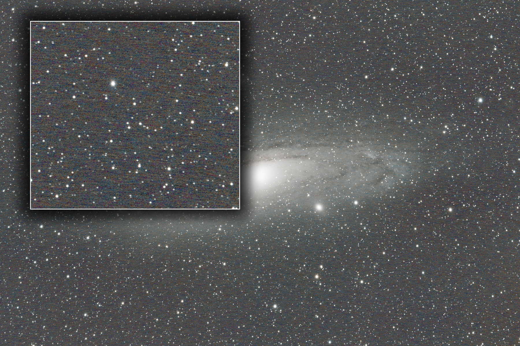

Napsal: 15. 11. 2022, 14:39
od ja-som-tomo
Dobrý deň,
Vie mi niekto skúsenejší odo mňa povedať, čo môže spôsobovať tieto pruhy?
Mám to na posledných dvoch fotkách, ako som začal používať Optolong L-PRO proti presvietenej oblohe v centre mesta.
Oproti predošlým fotkám som použil vyššie ISO (3200 vs. max. 800 predtým),
dlhší čas (120 sec vs. max. 60 predtým)
a teda ten filter Optolong L-PRO samotný.
Môže to byť príliš vysoké ISO, príliš dlhý čas, nevhodný filter alebo kombinácia týchto problémov?
Alebo niečo úplne iné?
A áno, je mi jasné, že nie je úplne ideálne používať filtre na galaxie, ale učím sa / testujem vybavenie zatiaľ na Androméde. :)
CANON 6DmkII, TS 360/60 Photoline + rovnač, iOptron Skyguider
80 x light (ISO 3200, 120 sec)
30 x dark
30 x flat
30 x biass
Zložené v SIRIL, narýchlo upravené úrovne a krivky v PS.
Ďakujem veľmi pekne za radu. :)
Napsal: 15. 11. 2022, 14:48
od hades
Částečně sis odpověděl sám:
1) Příliš vysoké ISO
2) Na tak vysoké ISO a tak jasný objekt máš dlouhé expozice
Na M33 bych doporučil dělat suby o maximální délce 120 sekund ale ISO 800, a klidně jich nasekat víc.
3) Vstupuje do toho ještě výrazně jev, který se jmenuje Canon banding. Zkus pogooglit, určitě najdeš spoustu informací.
Filtr za to nemůže. Taky Canon 6D mkII je proti původnímu 6D mkI modelu méně vhodný na astrofoto.

+ jeste me napadlo, zda mas zapnuty dither, ten vyrazne randomizuje sum...

To je korelovaný šum alebo aj "walking noise" a riešením je dithering.

Naozaj to vypadá ako "walking noise", podľa toho, čo som našiel na nete.
Nabudúce teda vyskúšam fotiť s ditheringom, asi som podcenil jeho dôležitosť. :)
