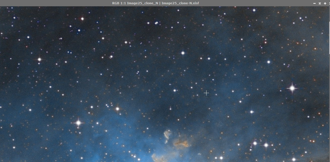

Honzo díky za hodnocení .
Trochu to sem nepatří, ale vztahuje se to k danému obrázku .
Mám dotaz na specialisty. Byl jsem upozorněn, že ve snímku mám větší tmavší kolečka kolem jasnějších hvězd. Pátral jsem a zjistil, že jsou již na složenině bez úprav. O to víc se to projevilo na výsledném snímku. Některé jsem separátně opravil. Má někdo povědomí čím by se to mohlo stát. Budu rád za jakékoliv postřehy. Možná zbytečně plaším, ale mně vadí.
Obrázek jen autostřeč v Pixi.

Poměrně pravidelné tmavší kolečko je lehce znatelné u 3 jasnějších hvězd ze 7, možná důsledek filtru a nebo jsi potvrdil gravitační ohyb světla kolem hvězdy
Tohle mi už přijde Milane hodně marginální problém, někdo musel hodná pátrat, zvětšovat a vytahovat jas obrázku

podle mě to jsou prostě ,,reflexy/halo,, od filtru. Ne vždy musí být nutně světlejší než mlhovina, ve které jsou hvězdy utopené nebo pozadí (pokud je dostatečně zesvětlené). Jinak mě nic nenapadá pokud je to opravdu už na nezpracované složenině. Samozřejmě zpracováním se to vždy zvýrazní v té barvě v jaké je ,,namapovaný,, ten snímek s těmi reflexy. Ale třeba se pletu.

A myslím, že na tyto ,,problémy,, narazí prakticky každý kdo se snaží dostat ze svého snímku maximum a jde tím pádem často za hranu toho co jeho optika snese. Jde potom jen o to jak to pěkně a umně zamaskovat
Já bych si taky strašně přál, abych nemusel věci tohoto charakteru nikdy řešit , ale to bych se nesměl při zpracování tolik snažit
Takže nebuď smutný..nejsi v tom zdaleka sám. Podívej se například co za ,,hrůzy(reflexy),, leze MMysovi z té 400 (jeho poslední snímek IC59 a IC63 - ano je tam velice jasná hvězda, ale reflexy jsou i na těch menších) a věřím, že s tím zabojuje ve finále tak, že to bude opět krásný snímek.

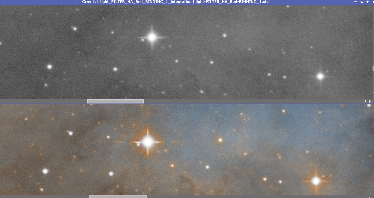

Pepo, fyzikální zákony neumím ohýbat, jako se to tady někdy někteří snaží dokázat
Davide, reflex na filtru je asi 3x větší (2mm tloušťka skla) a nedokáži si opticky vysvětlit, proč by měl vzniknout tmavší . Z hlediska ohybu světla je to nemožné. I právě proto, že je tam zbytková sférická vada kolem Rayleighovo kriteria.
Takhle to vypadá na nově zpracovaném bez lokálních úprav, to samé místo .

Mě přijde, že tím zpracování vyleze hodně fialová a tím se vytvoří haló kolem hvězdy který vychází v tmavý "kroužek"
Na té ČB části snímku se musí hodně hledat aby bylo něco vidět. Tam si troufnu tvrdit, že nic nevidím. Teď se na to soustředím abych něco našel, ale kdybych nic konkrétního nehledal, tak mi nic do očí nepraští.
