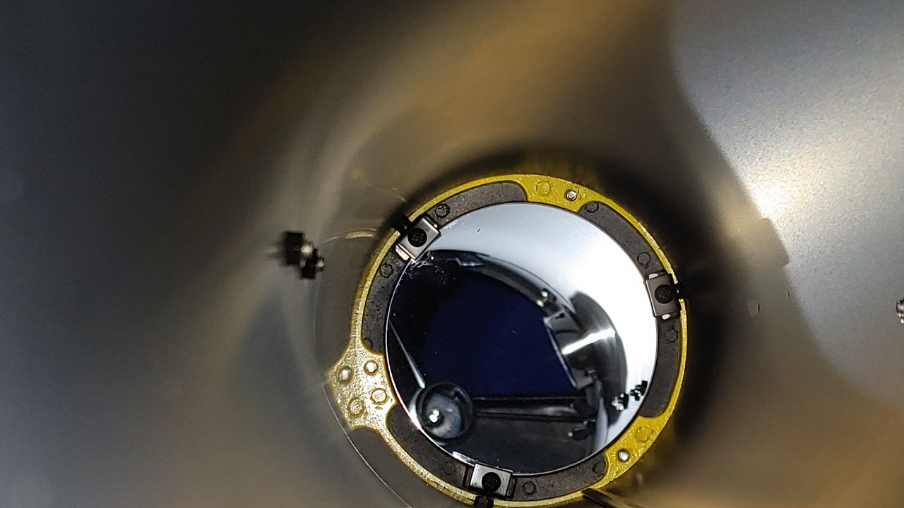

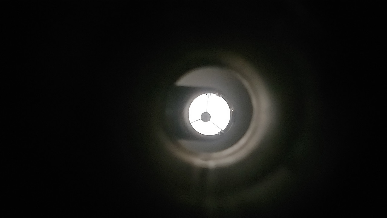

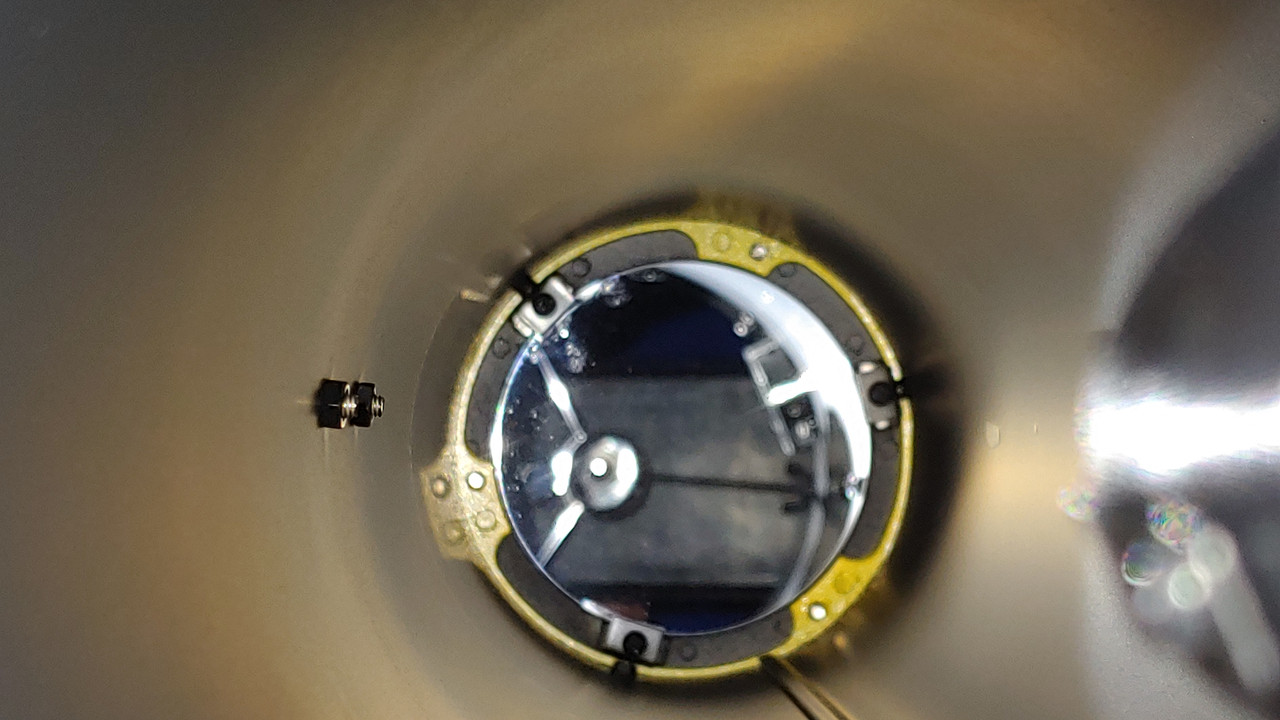

Pozdravujem. Tak nakoniec som sa rozhodol pre Bressera 114/900. Šiel som podľa rôznych recenzii a videii a tento mal byť ako tak schopný. Poskladal som ho so synom a šiel pozorovať pozemné ciele. Obraz nie je celkom ostrý a taky jemne oparený. Teraz sme pozerali oblohu a na objektív 25mm je všetko krásne vidieť. Hviezdy sú body a malý Saturn s prstencom, plne ostrý. Na 9 mm sú hviezdy malé machuľky s najlepším zaostrením a na 4 mm nevidieť absolútne nič. Barlowa nepoužívam. Hlavne zrkadlo vyzerá byt ako uprášené a akoby boli na ňom nejaké body. Sú tam tri úchyty a zrkadlo vyzerá byť posunuté. Teraz neviem či neopatrnosťou, alebo nastavovaním. Jedna čast vyzerá ako poškriabaná? Uchytaná? a kúsok ako keby vada odrazovej plochy, taký malý kúsok. Na fotke to až tak vidieť neni, ale dačo tam je. Je to na reklamáciu, alebo to je ešte v poriadku?
Re: Uniprodo
Skontroloval by som kolimáciu. Pri f/9 bude stačiť aj od oka pohľadom cez okulárový výťah. Teda vybrať okulár a potom dať oko do stredu výťahu a pozrieť sa doň. Všetko by malo byť symetrické teda sekundárne zrkadlo, odraz primárneho aj pavúk ktorý drží sekundárne zrkadlo.
Nový teleskop by nemal mať zašpinené zrkadlo ale v praktickom pozorovaní to ničomu nebude vadiť.
Re: Uniprodo
Tak som to pozrel a bolo to takto vyosené. Mohlo to byť tým?
Odmontoval som hlavné zrkadlo, tie šmuhy bola mastnota a akýsi kus dlhého plastu. Vyčistil som to a je pekné lesklé. A teda aj hrubé riadne. Dal som ho nazad a ďalšími 3 skrutkami nastavil, aby bolo v strede to sekundárne zrkadlo. Čo ešte môžem doma spraviť?
Re: Uniprodo
Vrátit to do obchodu, to je to první co jsi měl udělat. Několikrát tě tu kolegové od nákupu odrazovali a ty jsi to přesto koupil. To, že to má ušmudlané zrcadlo, je jenom malý a zanedbatelný problém...
