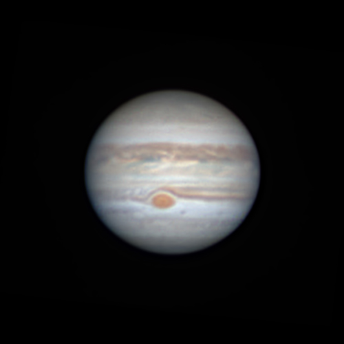

Jupiter z pozdního večera 27.7.2020.
Z asi 10 videí na každý kanál sem nakonec vybral z každého jedno, které bylo použitelné. Ale výsledek mě překvapil:-)

Snímek v příspěvku #95 byl složen ze dvou videí, ale seeing byl stabilní, tak ještě přidávám animaci:

moc pěkná animace, líbí se mi i detaily...včera jsem čekal na dobrý seeing na Jupiter asi 4 hodiny a nic....

Díky. U mě záleží na divokosti seeingu a jestli je obloha čistá nebo je slabý zákal, tak se to dost mění.
Používám mikroskopické objektivy 4x a 5x, ale změnou délky nástavce můžu volně měnit ohnisko a podle toho i parametry kamery.
U MT 150/900 mám světelnost f/25-30, histogram se snažím držet mezi 50 a 60%, expozice jsou zhruba 12-25ms, limit mám 120s a skládám 20-30% framů.
Konkrétně u posledního snímku byly parametry:
FocalLength=3900mm
FPS (avg.)=83
Shutter=12.00ms
Gain=300 (50%)
Gamma=50 (off)
Histogramm=53%

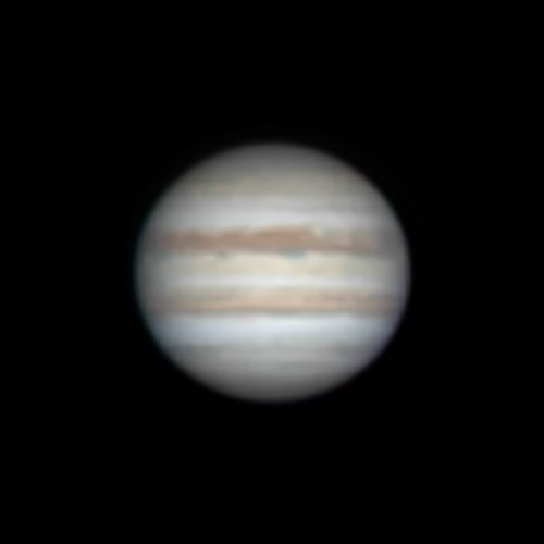

Za mě z té samé noci tento....Asi z 20 snímků na každý kanál vybrány dva! seeing se trošku uklidnil asi na 10 min přesně ve 23:28!

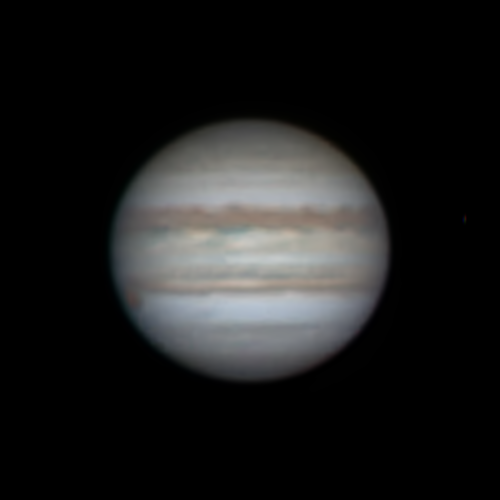

Tak konečně 30.7.2020 trošku slušnější podmínky.
Nejlepší seeing byl od cca 22:28. Na každý kanál bylo uděláno cca 20 videí. Nakonec vybráno a složeno
6 snímků R, 6 snímků G a 9 snímků B.
Sestava stejná
