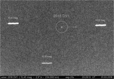

Jeden hodně malý asteroid 2018 DV1 ve vzdálenosti 234.000km. Poměrně hodně rychlý - skoro 3"/s a při jasnosti cca 15,5 mag ve vzdálenosti 20°nad Měsícem v úplňku jsem si dopředu moc naději nedával. Prodloužení expozice nic nepřinese, jen spíš přidá na jasu pozadí.
Efemerida byla z 28 pozorování během jednoho dne - to se ve výsledku projevilo tak, že poloha dle Horizons už měla být vpravo, zhruba na hraně snímku ( posuv cca 6´) - asteroid byl "pomalejší"

To by mě nenapadlo, že se i na tenhle balvan podíváš :-) Zrovna se mě někdo z MAFRy ptal na planetku velkou jak fotbalové hřiště. Přiznám se, že krom téhle miniskály a jednoho fakt velkého kusu asi za týden, jsem tam teda nic nenašel. Asi nějaké tamtamy..

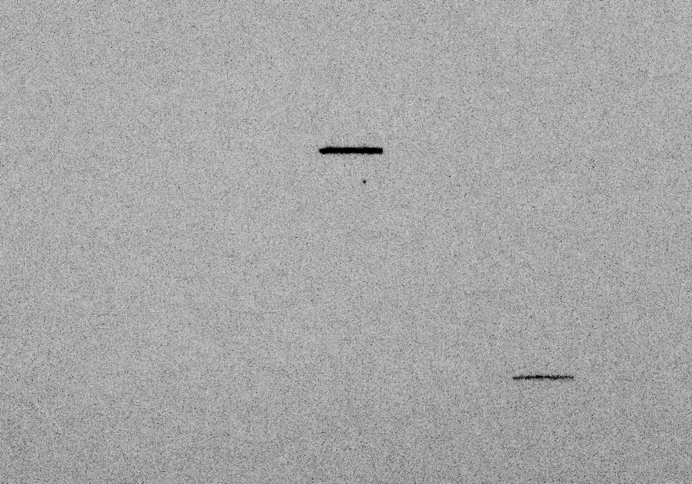

Tentokrát trochu větší, jasnější a pomalejší asteroid 2017 VR12 ze dne 3.3.2018. Snímek zabírá14´x 10´, přelet celkem 30 minut od 21:23 UT, jednotlivé snímky 5s.
Nejjasnější hvězda 12,3 mag, nejslabší 15,1 mag.

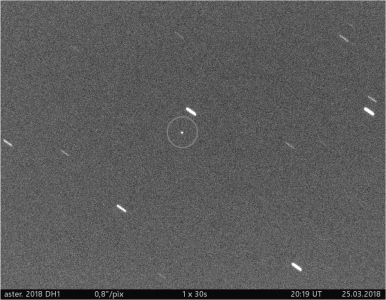

Blízkozemní asteroid 2018 DH1 , jasnost 15,1 mag , jednotlivá fotografie exp. 30s

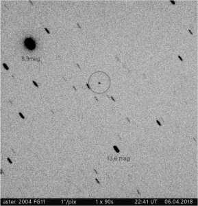

Slabý blízkozemní asteroid 2004 FG11 - jasnost cca 17,5 mag.
Vzduch způsoboval rozplizlost obrazů hvězd + navíc byl dost rušivý seeing .
