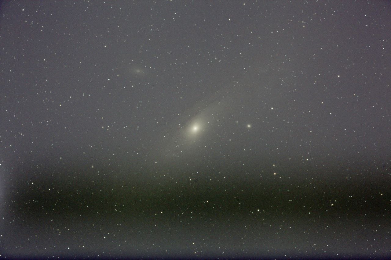

od grapher
Zdravim, mel bych dotaz - zkousim refraktor 107/700, rovnac 2.5 palce, M48 drahu az k zrcadlovce, i papirove by mel v pohode nakrmit fullframe. V ceste neni zadny filtr, ani clip-in filtr. a vyleze toto....
Netusite co muze udelat takovy sileny pruh v dolni casti (toto je jeden snimek) ?
Napsal: 17. 09. 2022, 02:36
od grapher
jeste dodam, po par testech, ze i kdyz zrcadlovku zavru do krabice, s krytkou misto refraktoru, tak stejne pruh udela.... takze to neni vec ani refraku, ani light leaku...
Napsal: 17. 09. 2022, 10:18
od nou
