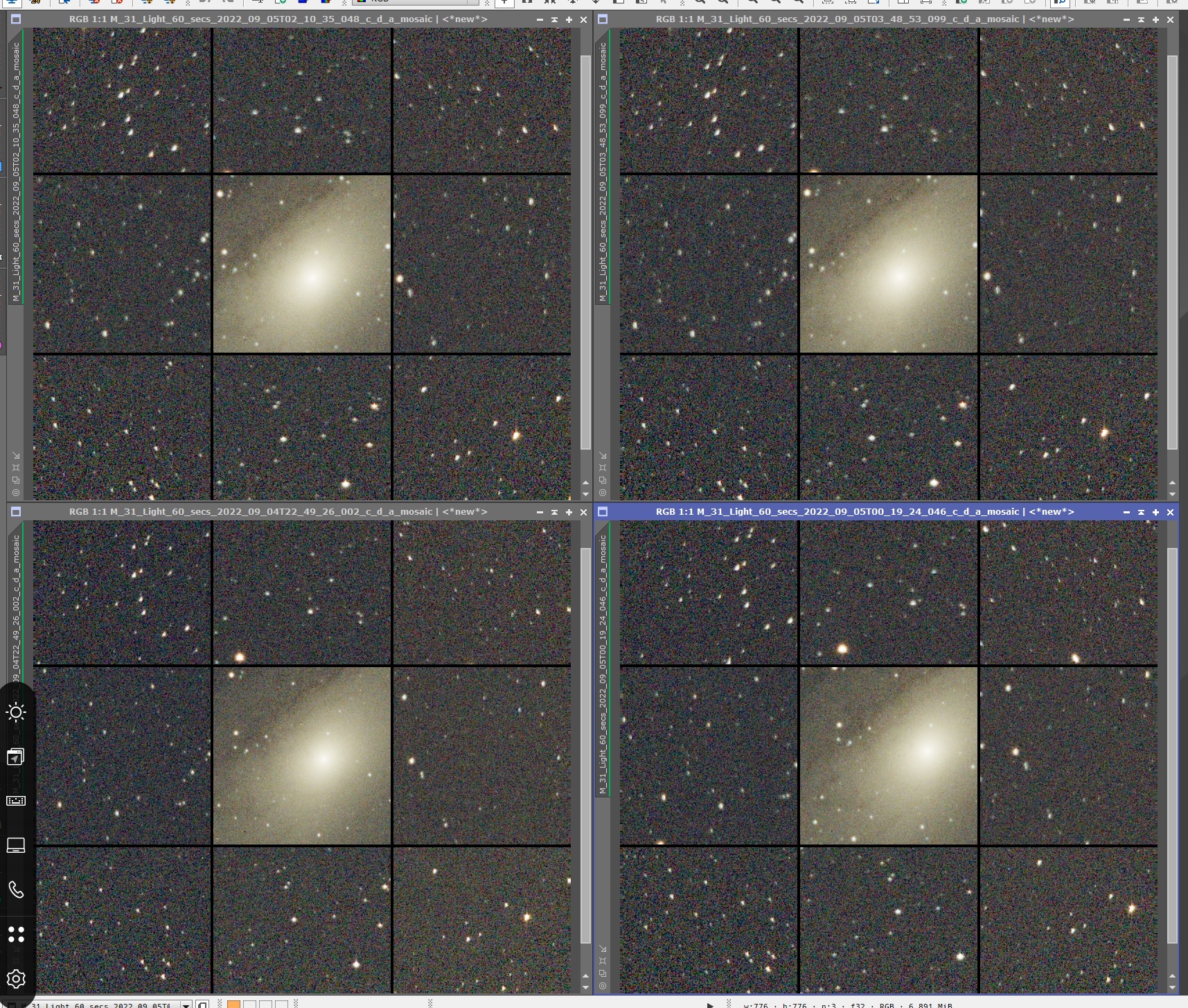

pri fotení M31 sa mi vyskytli chybné hviezdy v rohoch snímkov. Na začiatku to vyzeralo dobre. Aspoň si myslím.
Môže ísť o následok rozostrenia v priebehu noci vplyvom zmeny teploty? Hviezdy vyzerajú, že chytili kómu, môže to byť dôsledok toho rozostrenia?
V prílohe je snímok snímkov z priebehu noci postupne prvý vľavo dole je prvý fotený, druhý je dole vpravo, tretí vľavo hore a posledný je vpravo hore.
Keď sa obrázok otvorí v novom okne vo veľkosti 1:1 tak vidno tie detaily.
Ďakujem.

Skúsil by som pozrieť graf FWHM na subframe selector. Ak sa počas noci postupne zvyšovala tak to bude teplotou.

Tak to je jednoznačné rozostření. Poslední má výrazně větší hvězdy. Podle rohů je vidět, že došlo k posunu čipu k dalekohledu, tedy zkrácení tubusu. Podle rozdílu časů expozic, cca5h, je jasné, že došlo k tepelnému zkrácení tubusu.

Ďakujem!
