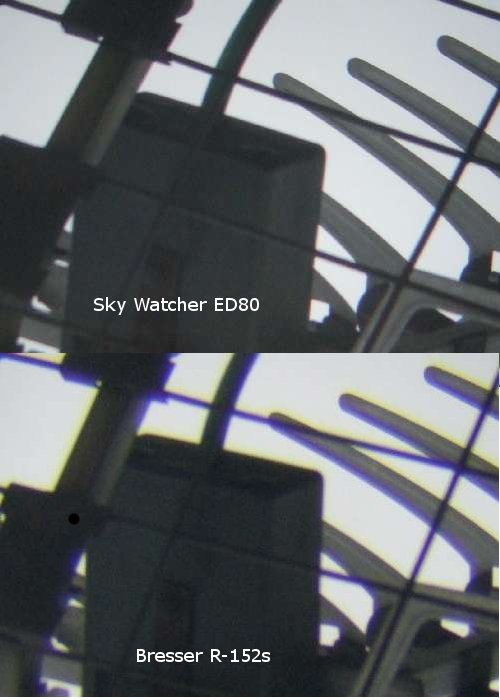

Pak v tom mají hokej, protože ED-APO označují u 100 mm verze FK-61, SD-APO u 100mm verze je FCD100 (cca FPL-53). Verze 120 mm nemá verzi ED, pouze má SemiAPO a SD-APO, tedy jsem předpokládal že SemiAPO má skla FK-61 a SD APO má skla FCD100. Verze 150 mm se dělají jen s FK-61 a FCD100. Pokud to tak není a SemiAPO je čistý Fraunhofer doublet achromát (např. BK7-F2), pak je to mizerie, protože RC index je 10, což je o něco lepší než Somet Binar a dobrý na to zvětšení 25-30x a ze strany APM to je podvod, protože nazývat semi APO dalekohled s RC indexem 10 se jinak nazvat nedá. Když to shrnu, verzi SemiAPO označuje APM jen 120 mm a ta stojí buď 2500 EUR (tedy ne 35 tis. ale dvojnásobek) a nebo SD-APO stojí 4300 EUR.

Tak jsem si psal s Markusem Ludesem a nepřímo potvrdil, že SemiAPO znamená achromát a tedy koukat do zvětšení 60x. Víceméně to bude koukat jako Bresser 152/760, tedy následný obrázek (ED80 versus R-152s) bude podobný rozdíl jako 120mm SD-APO a SemiAPO.
