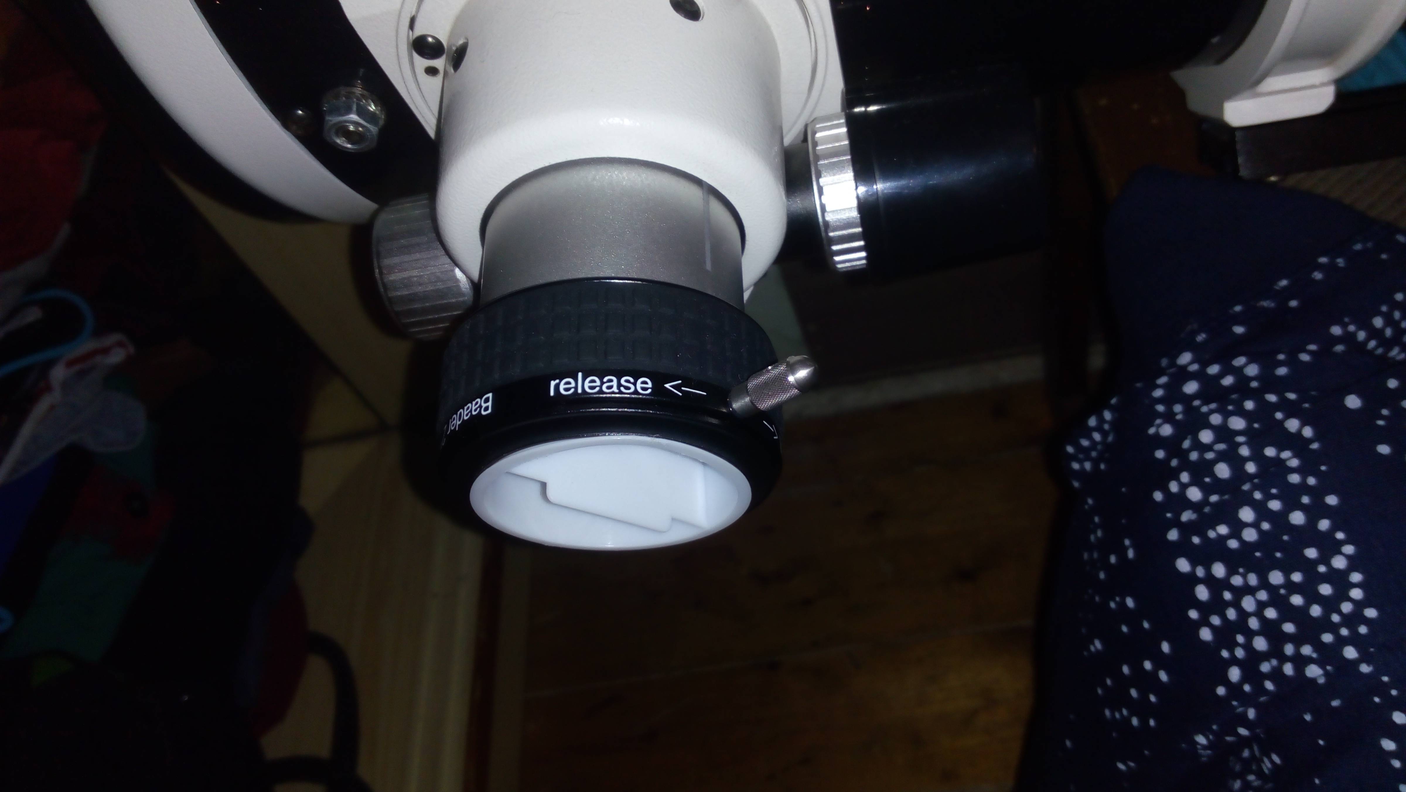

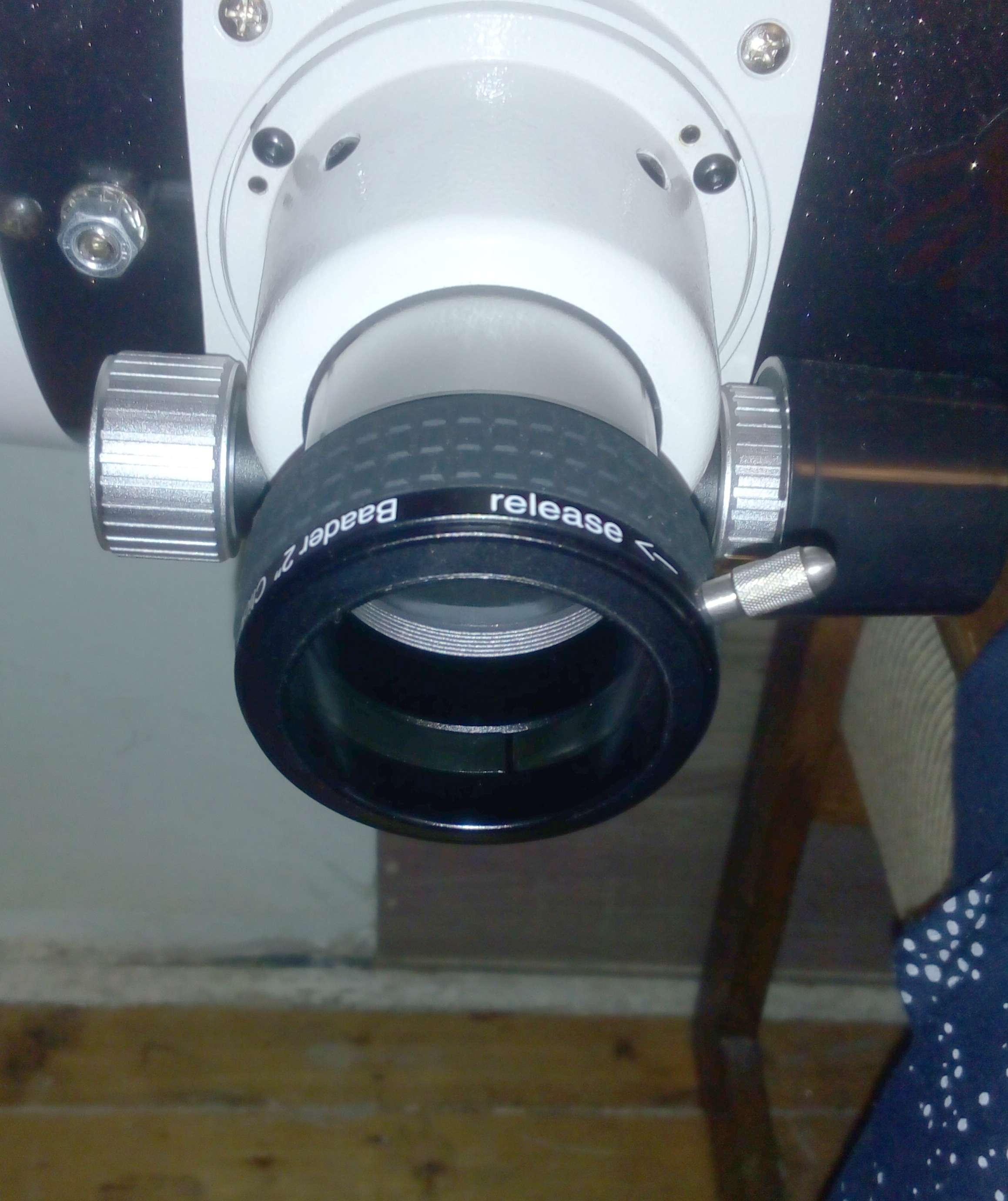

Příspěvek od lord_Sith »
no už kdyj jsem tam strkal poprvé kameru šla tam strčit vcelku ztuha. takže vůle skoro žádná. tou páčkou pak pohybem doprava nebo doleva utahuješ pootáčí se celý ten gumový vršek. drží to tam vcelku široký pásek viz foto a tušim že jsem četl na baaderu že ho přitlačují nějaké válečky rovnoměrně dokola.
jinak taky jsem s tím bojoval. co fotka tak jednou koma jo jednou ne přitom zkolimováno pokaždé stejně až jsem se k tomu také dopracoval že to je vložením kamery. todle pomohlo.
akorát bacha přidá to dost na backfocusu oproti původní redukci asi 1,5 cm navíc viz stránky baaderu. je to teda co jsem si všiml tak snad i podle typu výtahu mají různé míry.

Příspěvek od nosuh »
Jj, uz sem to checkoval, to nevypada zle..rozhodne to bude asi festovnejsi, nez jen ty tri srouby a navic bych se zbavil i faktu, ze kkor s kamerkou musim mit z vytahu vysunuty cca o 15mm, abych moh vubec zaostrit. Diky
Tak click-lock uz je nainstalovanej a vypada to fakt festovne. Zkousel jsem to prozatím na kolimatoru a prostor na vuli v upnuti tam není zadna, ani se to nehne..Uvidime az to zkusim v terenu. Zatím to vypada, ze by to mohlo resit neduhy spousty focuseru..Diky za tip lord_Sith! ;)
