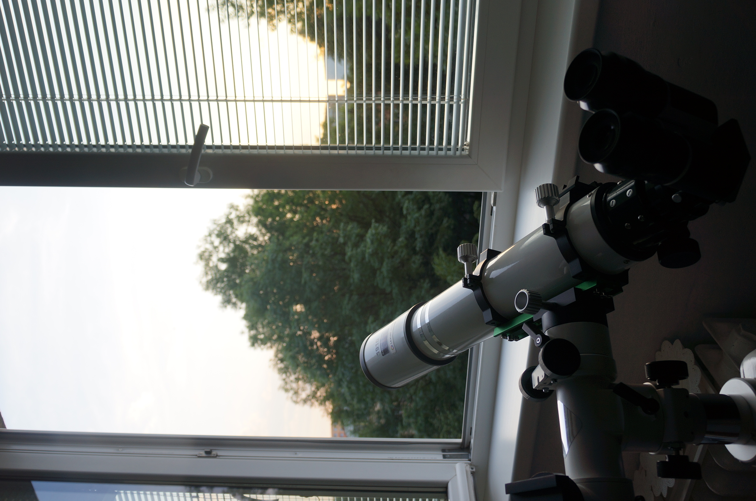

Ohledne bino Maxbright II ...
Zjistil jsem dulezitou pro mne malickost : jestli dam korektor 1,25x za zrcatko T2 a pred bino - nezaostrim. Pokud dam před zrcatko T2, ano ! Jedna se o refraktor TS ED 102/f.7
Samozrejme je to v souladu s moznostmi pouziti korektoru v bino :)
