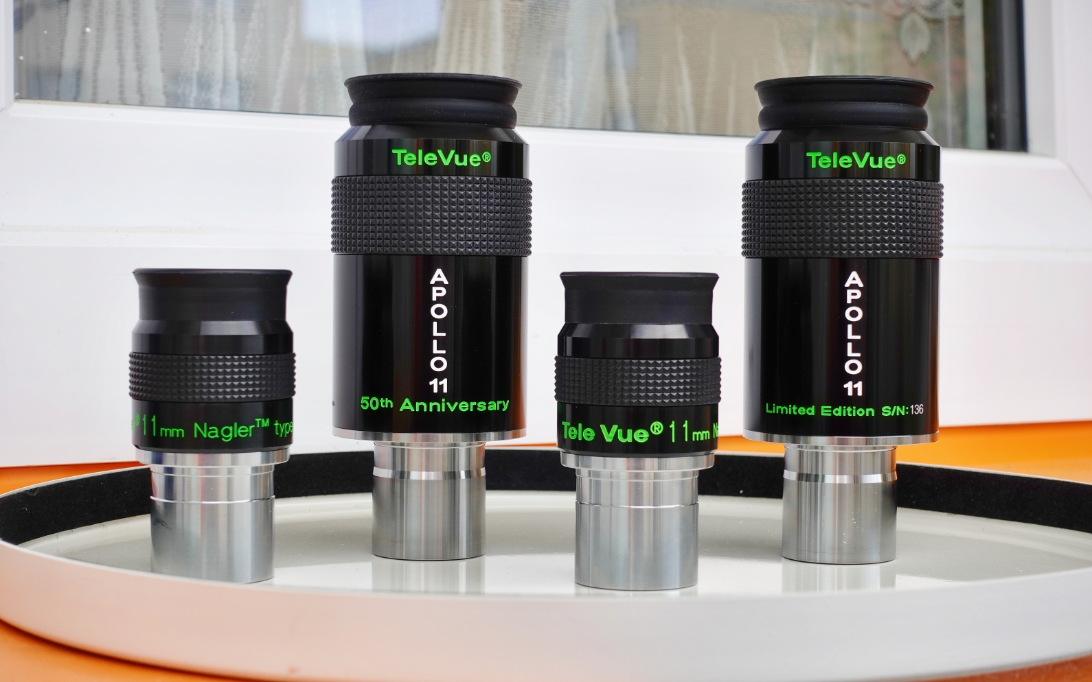

Moc lidem se nepoštěstí seznámit se hned s dvojicí okulárů z dílny Tele Vue - limitovanou sérií Apollo 11... :roll:
DSC02110 - u30.jpg (618.68 KiB) Zobrazeno 9545 x

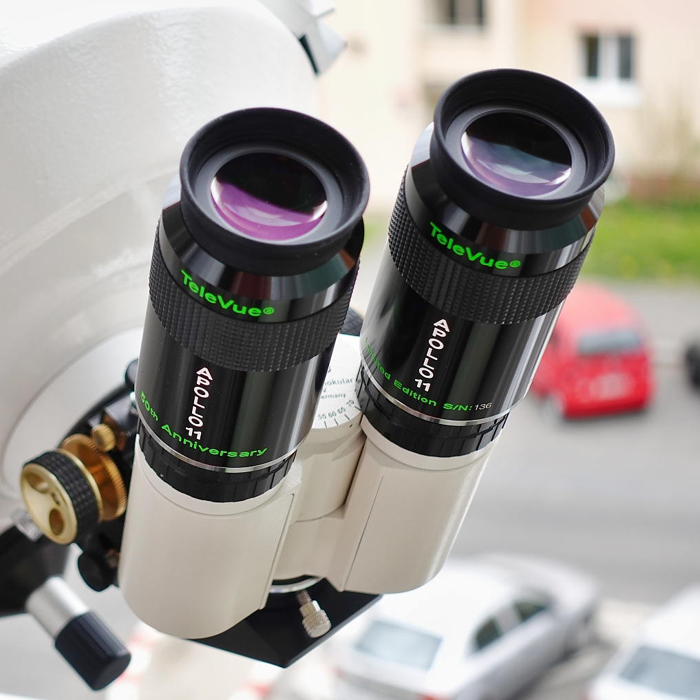

Pohled do binohlavy osazené těmito okuláry mi evokoval vzpomínku na staré dobré časy v Zubří a testování vyjímečného triedru Nikon WX 10x50. Můžete se těšit na recenzi...
DSC02139 - u30.jpg (867.03 KiB) Zobrazeno 9545 x
