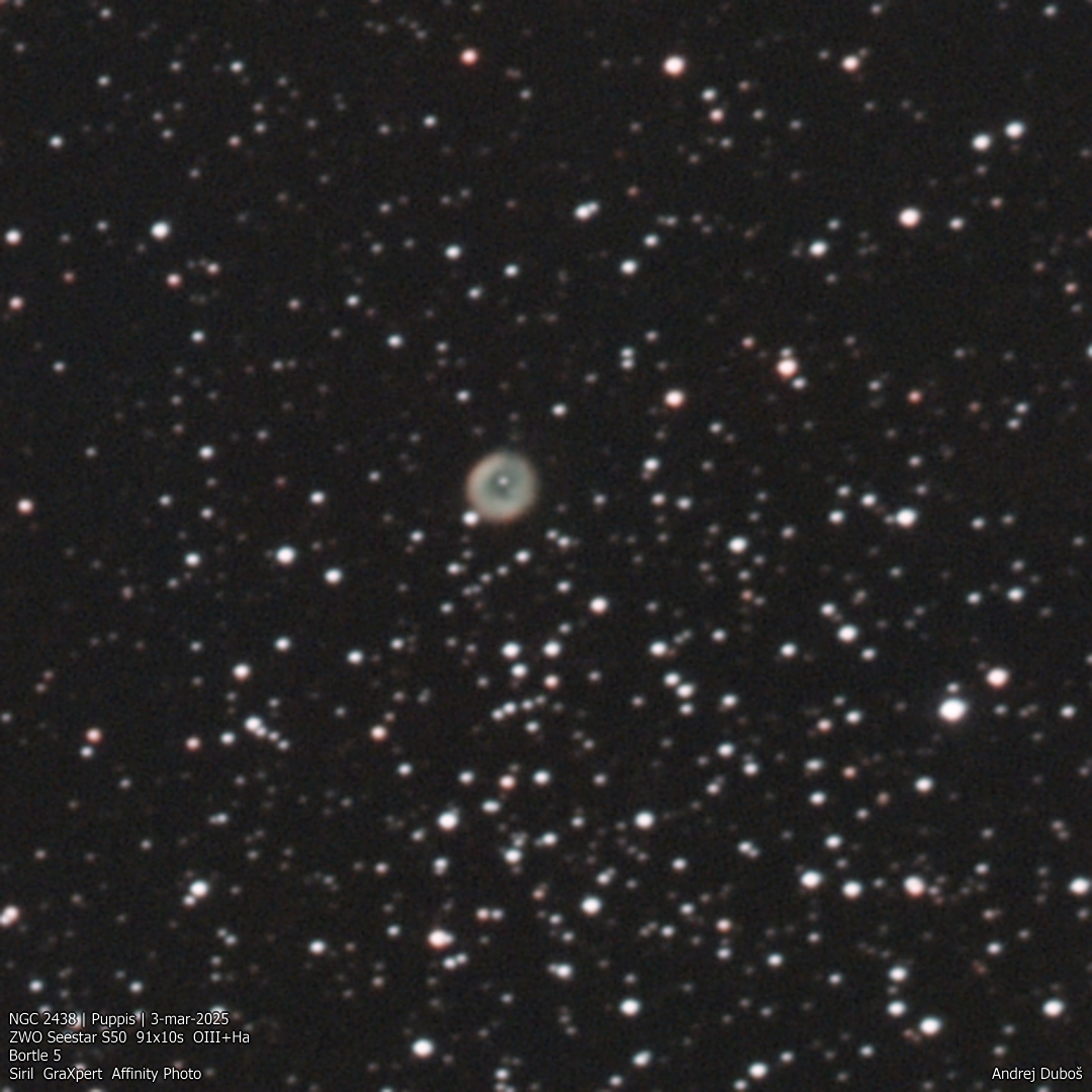

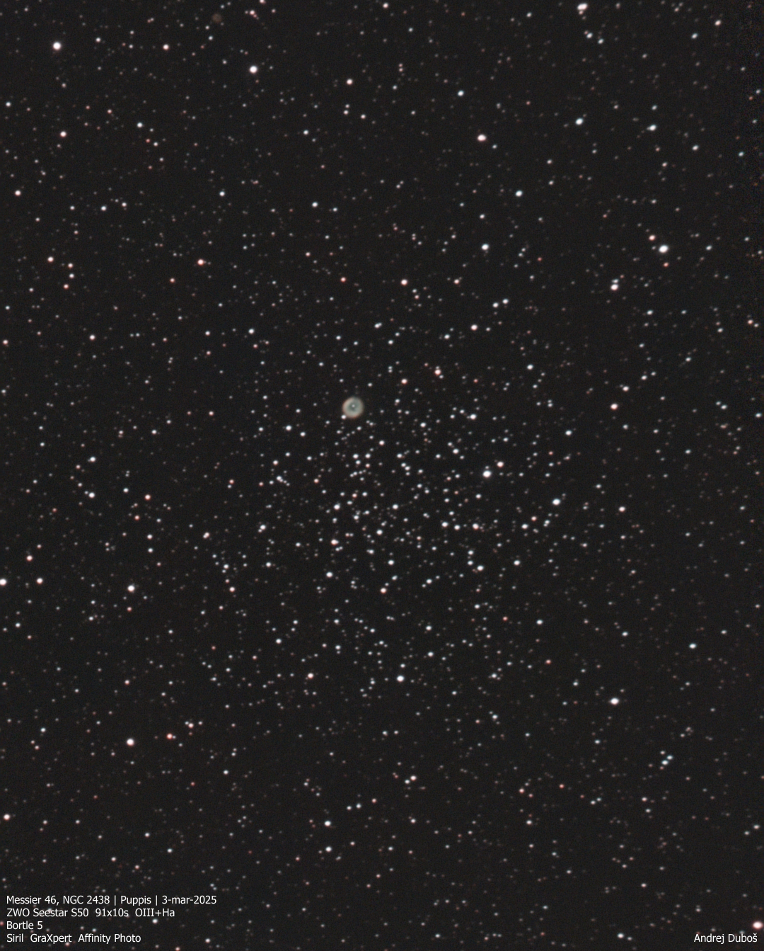

od Andrej
Včerajšia otvorenka M46 aj s planetárkou NGC2438. Zapnutý dualband filter, ale zrejme nie úplne správne zaostrené - poučenie znie, pri takej zime radšej dlhšie nechať prispôsobiť teplote :) Tie hviezdy sú až moc šišaté mi príde, potom som fotil ešte a som znova zaostril a zastavilo sa to na trochu odlišnom čísle ako pri tejto otvorenke
M46 3.3.2025.jpg (1.77 MiB) Zobrazeno 10405 x
NGC2438 3.3.2025.jpg (981.15 KiB) Zobrazeno 10405 x
Napsal: 05. 03. 2025, 00:23
od Petrk1
Mne ta Rosseta vysla s filtrem takhle, celkova doba 4,5 hodin finál 31 minut,cili zbytek asi vyhàzel?Mesíc uz tak 30%,navic je tam nejak moc šumu.
Napsal: 05. 03. 2025, 07:25
Někde je chyba ve zpracování, máš k dispozici FIT soubor?
Napsal: 08. 03. 2025, 19:47
od proky
Perk1.. Také bych spíš typoval nějakou chybu při zpracování. Zkus stáhnout saturaci (sytost) tak na 15% té stávající..
