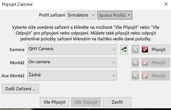

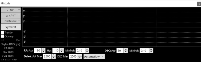

Ahoj, jsem zoufalý, opět jsem to nerozchodil a promeškal další pěknou noc, vše jsem zkoušel a dvě hodiny se lopotil.
Můžete mi prosím říci co dělám špatně? :(
V Phd2 mám "on camera". Minimal movement jsem zkoušel od 1200 do 3000 ms.
Vyrovnal jsem pointační kamerku v hledáčku, lépe zaostřil. Dal jsem expozici 5 s.
Stále mám nějaký backlash problem a že se hvězda nehýbe. Manuálně jsem zkoušel dávat povely, ale nepoznal jsem pohyb hvězdy, žádná hláška nebyla, nic.
S ručkou normálně obě osy fungují.
V čem může být problém? Už to vážně potřebuji nějak rozchodit. Hodinu jsem tahal dalekohled, ustanovil vše a pak mě vypeče pointace.
Pokud byste byli tak hodní a mohli mi zkouknout nastavení, jestli tam nemám nějaké blbosti, budu rád.
Děkuji.
Use dec compesation - enable:
https://opu.peklo.biz/p/26/05/23/1779551871-0f2dd.jpg
Dec guide: Auto
Backlash comp: -
https://opu.peklo.biz/p/26/05/23/1779551913-aecd8.jpg
phd2:
https://opu.peklo.biz/p/26/05/23/1779551958-47aea.jpg
pointační hvězda:
https://opu.peklo.biz/p/26/05/23/1779551986-cf56f.jpg
vycentrovaná kamera:
https://opu.peklo.biz/p/26/05/23/1779552043-c345f.jpg

Vždyť na tom tvým 1. obrázku to právě dělá kalibraci v A, , po ní to přejde do kalibrace v DEC.Je to vidět v grafu a číselně dole pod tlačítky.

Na úvodní stránce programu máš 5 tlačítek ( páté je stop.) Takže jimi postupně projdeš. Připojíš zařízení, dáš zobrazit hvězdné poole , zvolíš hvězdu a dáš pointovat. Nejdříve si porogramm provede kalibraci a po skončení si přejde do vlastního pointování
Průběh klalibrace je vidět v grafu- jak nejprve provádá kalibraci v RA a poté v DEC- A číslelně ti to ulazuje vlevo dole čádek , kde je krok, kalibrace a výsledná poloha. To je dobré sledovat a pak uvidíš, co nejde.

To mne vede k myšlence, že signály z PHD vůbec nepřicházejí do montáže dalekohledu. Na vašich fotografiích jsem neviděl ST4 kabel propojující kameru a montáž. Máte ho tam?
Pakliže ano, tak při správném zapojení, musí fungovat manuální povely z PHD. To by mělo jít i slyšet (změna chodu motorků montáže). Vidět by to se to mělo dát v hlavním dalekohledu při použití velkého zvětšení.
Až, když toto funguje má smysl dělat něco dál.

Jestli montáž reaguje na popvely, je přeci jasné, dívám-li se na graf při kalibraci a na řádek pod panelem = počet k roků a posuv. A další věc.: je potřeba vědět, že použiju-li šipoky na ruční pointaci v PHD 2, tak moc nic neuvidím. Jeddno stisknutí směrového tlačítžka znamená jeden krok(odpovídí 1 kalibračnímu kroku danou pointační rychlostí.
