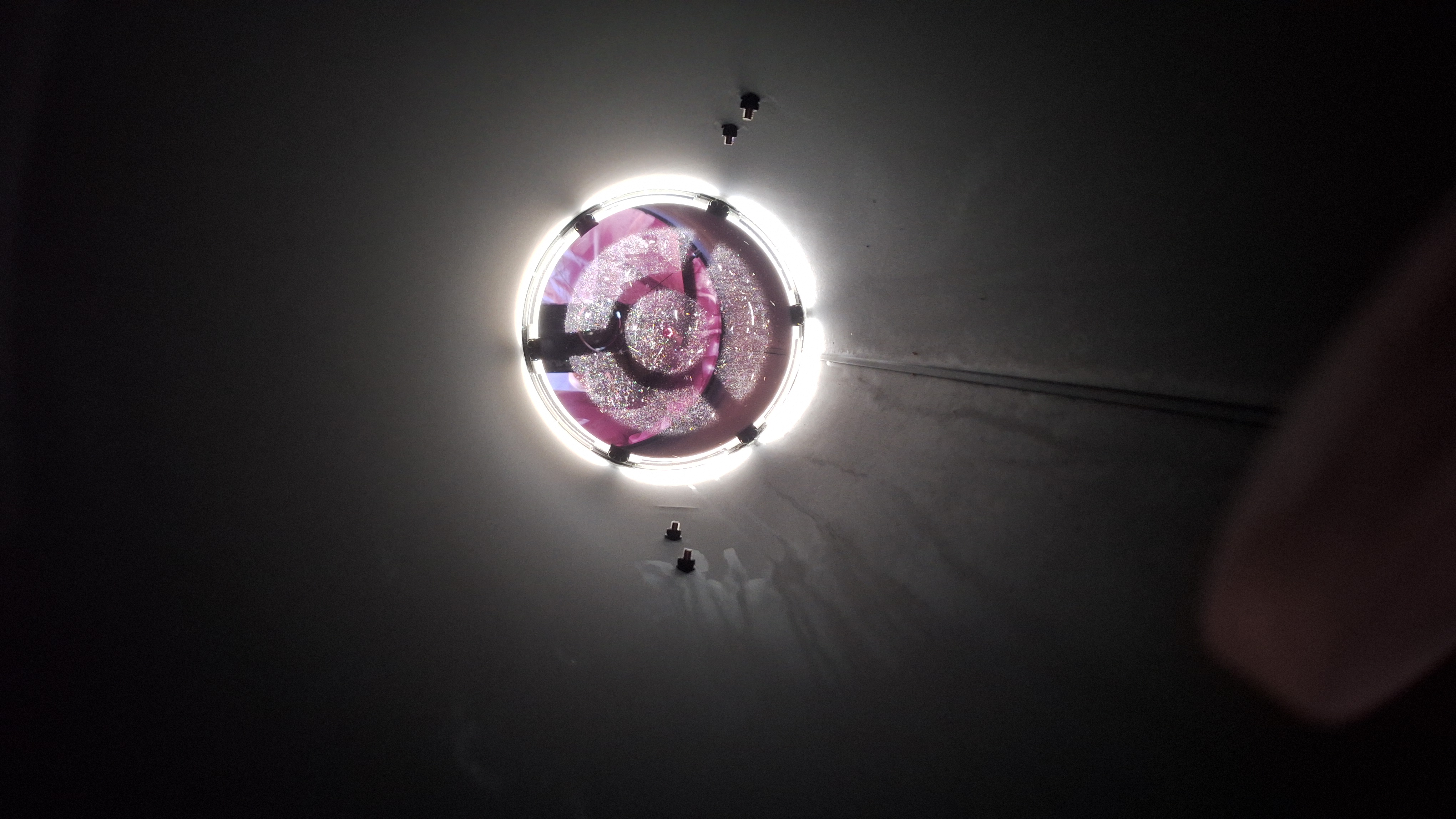

Tak jsem dnes otočil dalekohled na oblohu
A uviděl toto a nezdá se mi ti ok

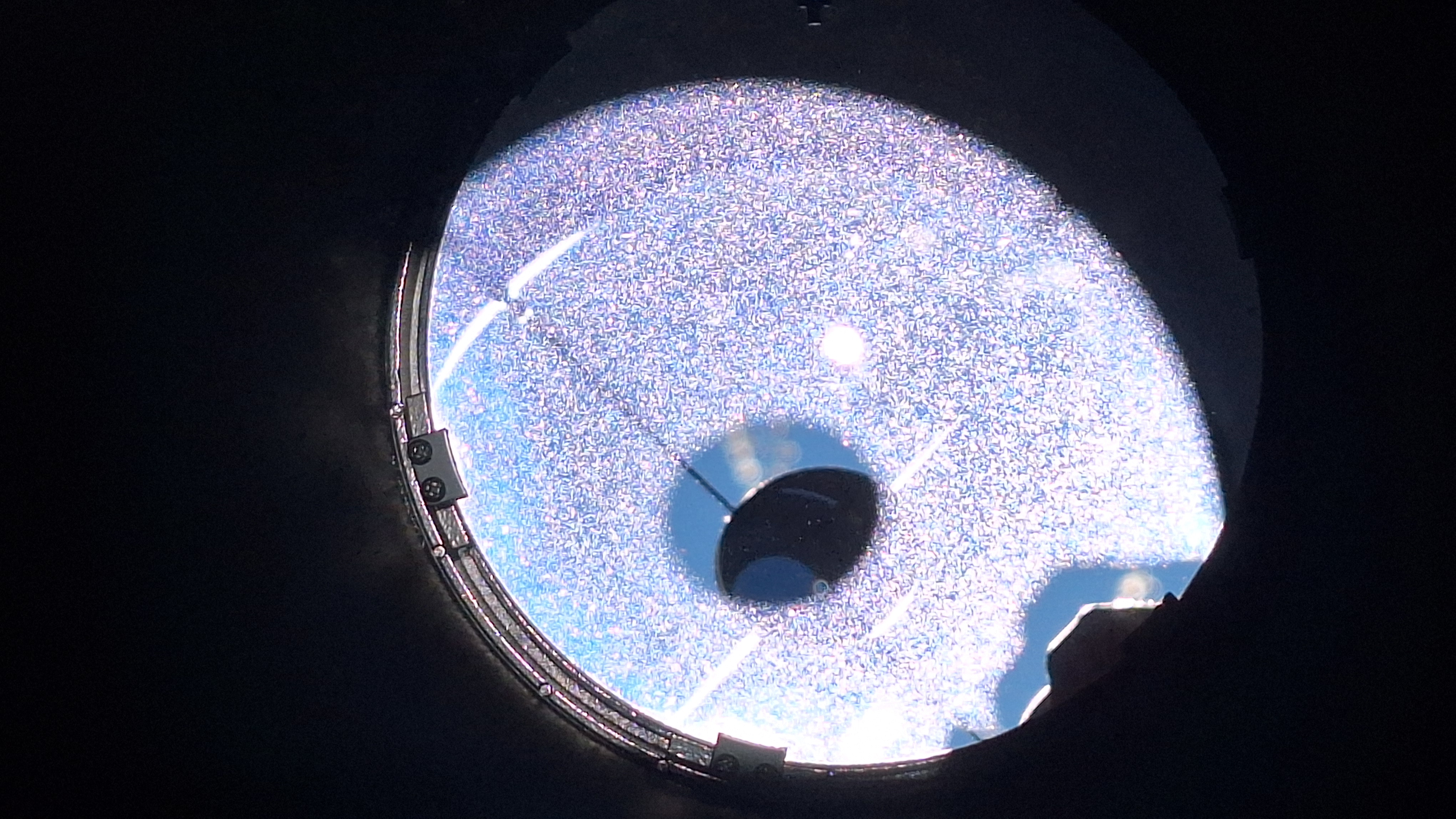

Re: Dalekohled pro začátečníka
Napsal: 19. 01. 2025, 11:43
Proti obloze, ale ne proti Slunci a ne přeexponovat .Baterkou a Sluncem se zrcadlo prosvítí- a žádné fleky nejsou vidět
Ale pokud se podívám normálně zpředu do tubusu a vidím svůj obraz bez jakýchkoliv fleků, tak bude vše O.K.

No nevím,nemám ještě žádný zkušenosti, jen mi připadá že zrcadlo by nemělo být průsvitný

Ráno jsem váhal jestli to mám napsat rovnou, nenapadlo mě že tento nápad dostaneš tak rychle, takže pravidlo číslo dvě, nikdy se nedívej na zadní stranu zrcadla, když je zepředu nasvíceno silným světelným zdrojem, uvidíš že pokovení samá díra a vyděsíš se. Pokovení je extrémně slabé a ty světelné body co vidíš jsou zcela běžné.

Zrcadlo prusvitne vzdycky je, i kdyz je to to novej 10" je to uplne normalni.
Tyhle testy maji smysl jen pokud kupujes 5+ let stary teleskop ktery nebyl uplne stastne skladovan (treba byl nekde kde je vlhko, prasilo se a zrcadlo bylo hodne spinave). I tehdy je potreba spis hledat vetsi fleky pres ktere to prusvita daleko vic nez u tech dalsich. V takovych pripadech uz na pohled jsou videt urcite problemy s konzistenci odrazu nebo flicky i po dukladnem umyti.
S cistotou zrcadla si tez nemusis lamat hlavu, minimalne rok pozorovani (nejakych 20-30 vyletu) to neni potreba resit.
