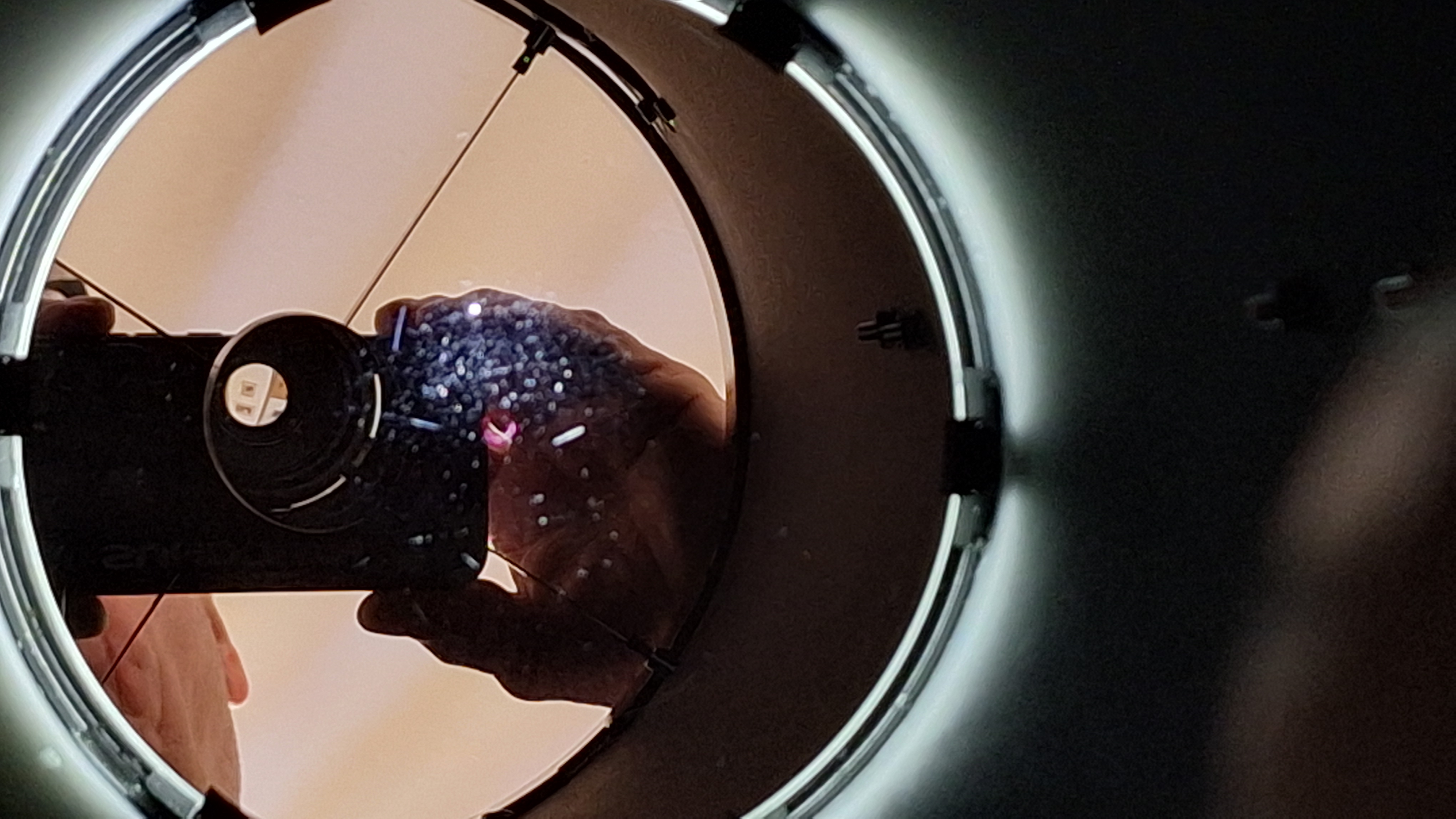

Napsal: 18. 01. 2025, 23:01
od Merkav70
Zdravím všechny koupil jsem jako začínající dobsona 10" a když jsem prosvitil zrcadlo baterkou tak se ukázalo toto po celý ploš
e
Co s tím mám dalekohled vrátit?
Re: Dalekohled pro začátečníka
Napsal: 19. 01. 2025, 07:12
od vla
Pravidlo jedna: nikdy nesviť baterkou do tubusu, vyděsíš se. Je tam trocha prachu, neřeš to, je to běžný jev.
Napsal: 19. 01. 2025, 08:43
od g
svítí z druhé strany zrcadla (skrz), to je nevypovídající, dobré je pohlédnout za dobrého denního světla (namířeno na oblohu)
